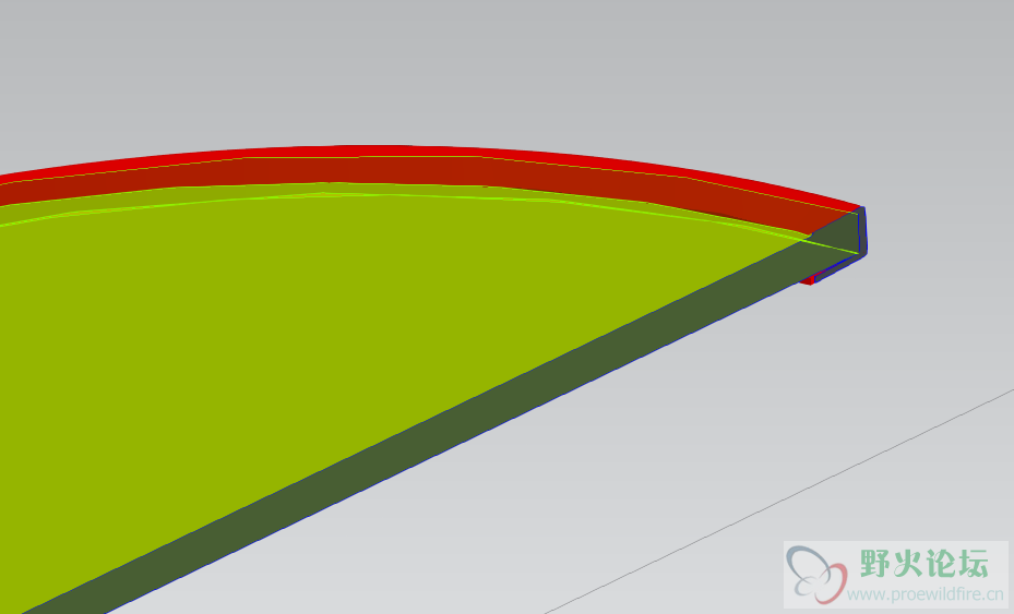

234234.png 是这样的吗??
57
215
374
 楼主| 发表于 2019-10-17 16:35 | 显示全部楼层
是的,但是问题是以我上传的模型做的吗?因为我那个不是平面的模型,如果是那就成功了。把你的模型上传我研究一下,谢谢。

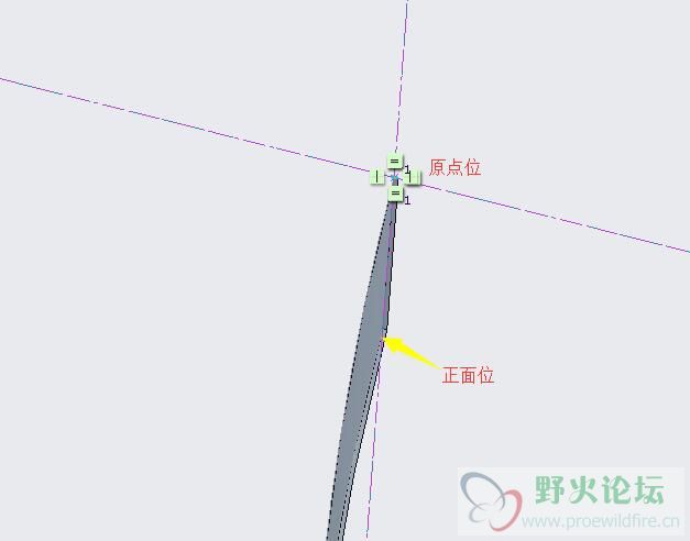

 楼主| 发表于 2019-10-18 09:10 | 显示全部楼层
wanlirn 发表于 2019-10-17 16:44
creo 3.0就是扫描啊
首先表示感谢,经查看你的方法有效,最佳答案无疑了。
我很惭愧,竟然就是扫描啊都没学会
原来是说包一圈的,现在要3条边线包边,圆角对面的那个边不需要包边,我改了种方法是做出来了,但草绘截面总是不能转到面前来正面操作,尺寸做得不精细,可以的话再上个模型图研究一下,谢谢。现在只包3条边,要求原点处的草绘面正对自己有办法不?
232
329
发表于 2019-10-18 10:45 | 显示全部楼层
我很惭愧,竟然就是扫描啊都没学会。
原来是说 ...
扫描--》选项--》草绘放置点
57
215
374
 楼主| 发表于 2019-10-18 12:35 | 显示全部楼层
wanlirn 发表于 2019-10-18 10:45
扫描--》选项--》草绘放置点
折腾好久没弄好退出了,反正怎么选都最多是横截面在对面的方向,总转不到面前来。草绘放置点里就“原点”,也更改不了啊,你有办法能让草绘横截面转到面前来就厉害了哦
232
329
发表于 2019-10-18 15:38 | 显示全部楼层
xiaoxie2830398 发表于 2019-10-18 12:35
折腾好久没弄好退出了,反正怎么选都最多是横截面在对面的方向,总转不到面前来。草绘放置点里就“原点 ...
先作个基准点  选不到吗
