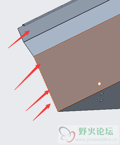

装配中切除螺丝孔了,但是打开单件图就没有那几个圆孔了 在吗解决啊 高手们
这个在装配里切除圆孔了
这个在装配里切除圆孔了
打开零件就没有了
打开零件就没有了

发表于 2019-9-17 16:17 | 显示全部楼层
拉伸的相交下面,点掉自动更新,下拉框选择零件级

 楼主| 发表于 2019-9-17 16:25 | 显示全部楼层
大神 求详细步骤啊  按你说的没有找到 我用的6.0

 楼主| 发表于 2019-9-17 17:05 | 显示全部楼层
谢谢了  我知道怎么操作了
