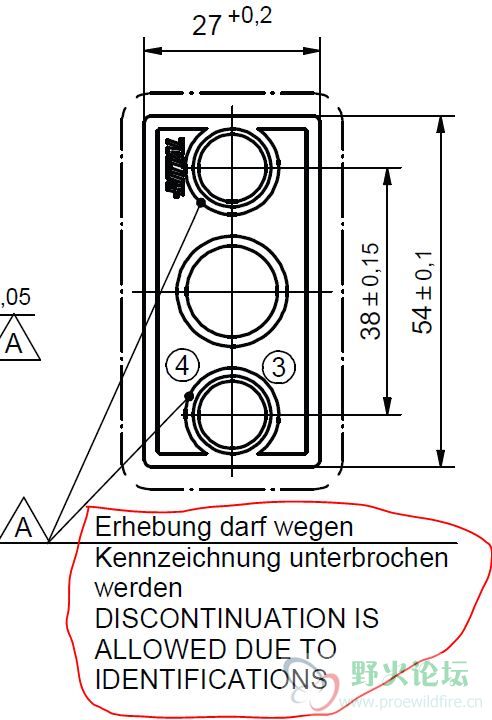

[求助] 红圈里面有德文和英文,看不懂是什么意思?

发表于 2019-9-16 15:55 | 显示全部楼层 |阅读模式
403
525
发表于 2019-9-16 16:15 | 显示全部楼层
由于标识原因可中止?
171
219
 楼主| 发表于 2019-9-16 16:23 | 显示全部楼层
slwolf 发表于 2019-9-16 16:15
由于标识原因可中止?
感觉不对
225
268
发表于 2019-9-16 20:58 | 显示全部楼层
产品的所有尺寸都要经过确认
151
216
发表于 2019-9-17 09:44 | 显示全部楼层
不知道是不是汽车行业的,大意好像是:因为做标志而产生不连续的凸起是被允许的
626
814
发表于 2021-4-26 16:00 | 显示全部楼层
意思是打三角形的两个尺寸必须符合标注的要求,否则立即停产!
626
814
发表于 2021-4-26 16:02 | 显示全部楼层
理解起来有点绕!外国人的思维跟我们是不大相同的,字面意思是:(此处尺寸)经过确认(不符合要求),可以停产!
其实真实的意思就是如果尺寸达不到要求,需要立即停止生产!
