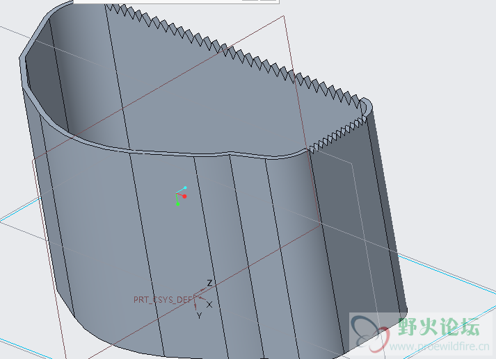

如附件中所示,边缘锯齿怎么画

拉伸切割 -- 阵列

沿曲线阵列

也可以用关系式切除!
