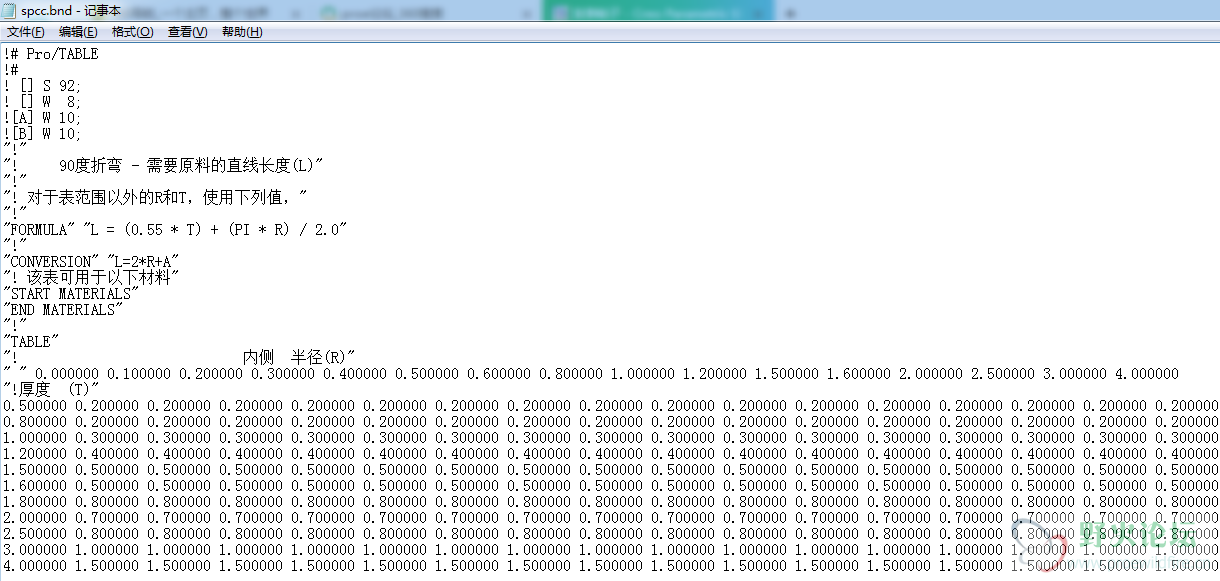

发表于 2019-9-16 13:59 | 显示全部楼层 |阅读模式
  给大家分享一下我用的折弯系数表,针对每个工厂不同的系数,只需调整内系数就可以用了

楼主可以分享一下文件 吗

 楼主| 发表于 2019-9-16 16:52 | 显示全部楼层
jmxicx 发表于 2019-9-16 15:27
楼主可以分享一下文件 吗
有呀,直接下载就可以了.

发表于 2019-9-16 17:21 | 显示全部楼层
cml444973023 发表于 2019-9-16 16:52
有呀,直接下载就可以了.
那个是只是图片格式

发表于 2019-9-16 18:31 | 显示全部楼层
感谢大佬分享 想问一下适用于什么材料? 任意角度吗 还是90°?谢谢 我是菜鸟 不懂钣金折弯

 楼主| 发表于 2019-9-17 09:17 | 显示全部楼层
我发的这个是针对于铁板的90度折弯,别的材料你可以再弄几个文件,然后改一下内系数就可以了

 楼主| 发表于 2019-9-17 09:33 | 显示全部楼层
jmxicx 发表于 2019-9-16 17:21
那个是只是图片格式
图片上面有个png的附件,直接下载下来
