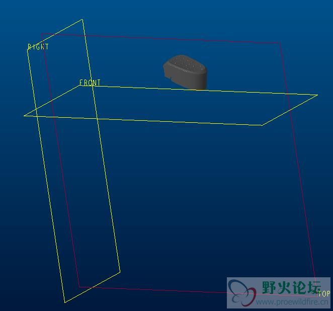

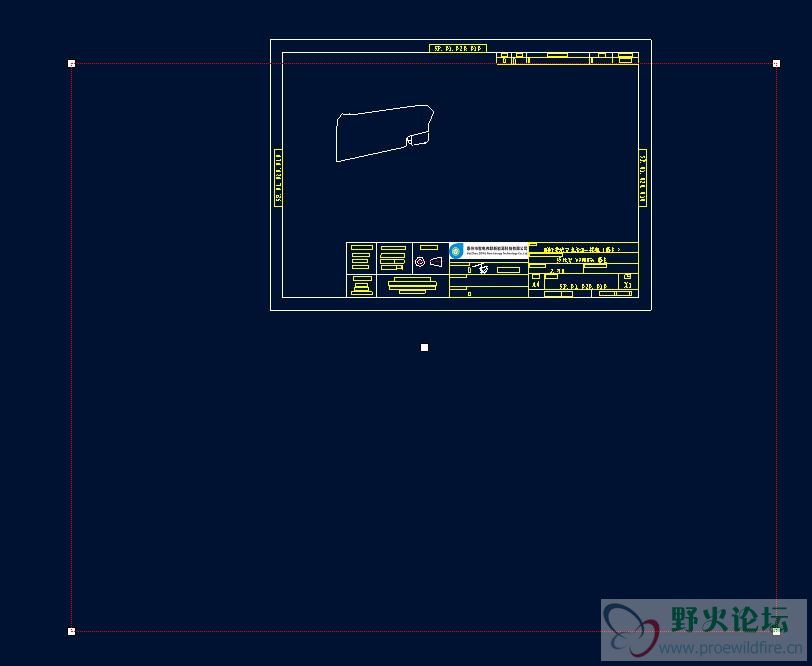

设计3D试遵循自上而下方法,整体装配平面采用组件基准方式,导致现在零件出2D如下图问题,比较烦人,太大了有没有办法改小????

发表于 2019-9-16 13:28 | 显示全部楼层
改变一下基准平面大小

发表于 2019-9-16 14:54 | 显示全部楼层
把过大过长的曲面或曲线切小或缩短,具体情况具体分析。

发表于 2019-9-16 15:35 | 显示全部楼层
转为独立几何,删掉隐藏的面组或线条。

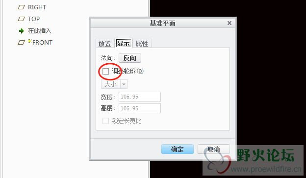

 楼主| 发表于 2019-9-23 22:31 | 显示全部楼层
mico_zhao 发表于 2019-9-16 13:28
改变一下基准平面大小
改变基准平面的大小,具体如何操作呢?
1156
1470
发表于 2019-9-24 08:46 | 显示全部楼层
dokoo 发表于 2019-9-23 22:31
改变基准平面的大小,具体如何操作呢?
右击 需要编辑的基准平面
