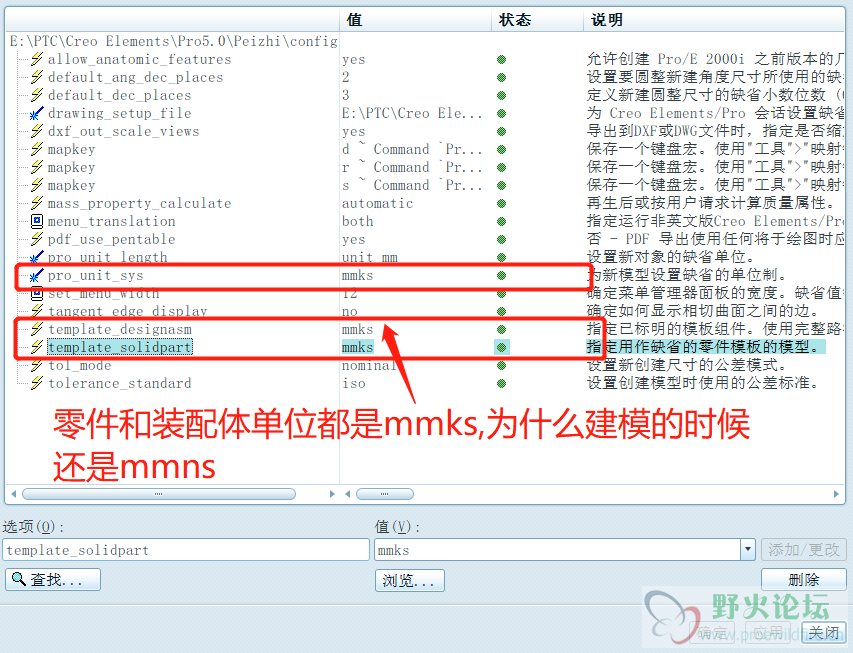

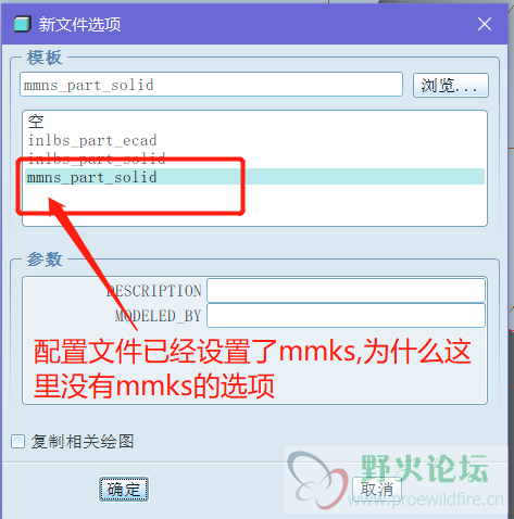

两个问题:求前辈指点
1.配置文件已经设置保存了,新建模型的时候需要点缺省吗?如果要点,为什么里面没有mmks的选项,而是mmns

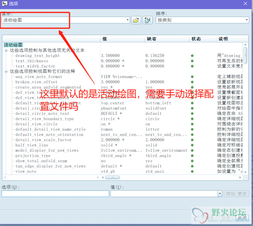

2.配置文件已经设置保存了,创建工程图的时候默认是活动绘图,是不是要自己选配置文件

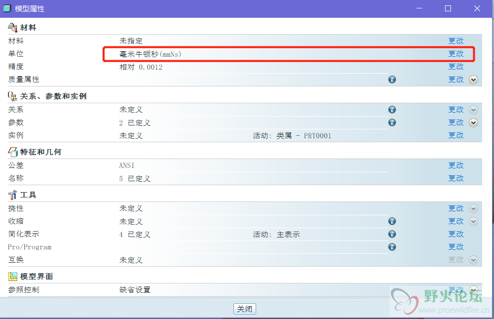

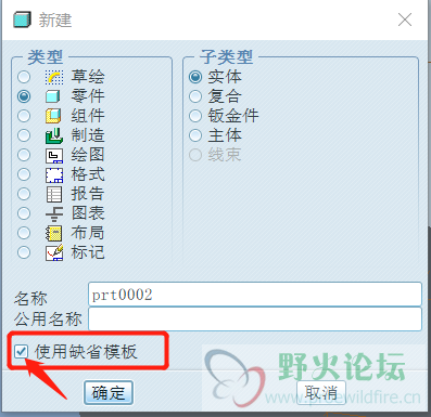

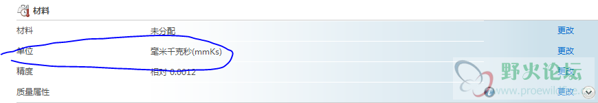

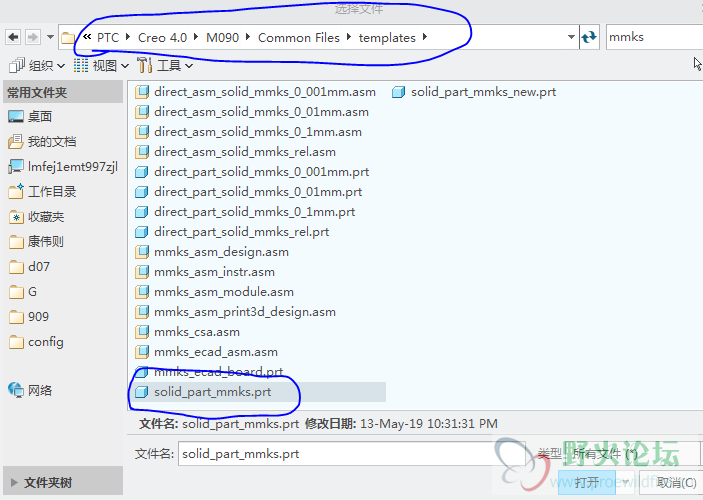

 楼主| 发表于 2019-9-14 15:50 | 显示全部楼层
接上面的图
