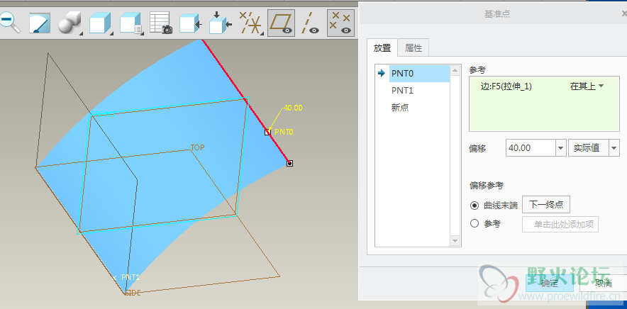

车窗边接近等距离的渐变小黑点怎么阵列呢,画好久了,还是画不出来

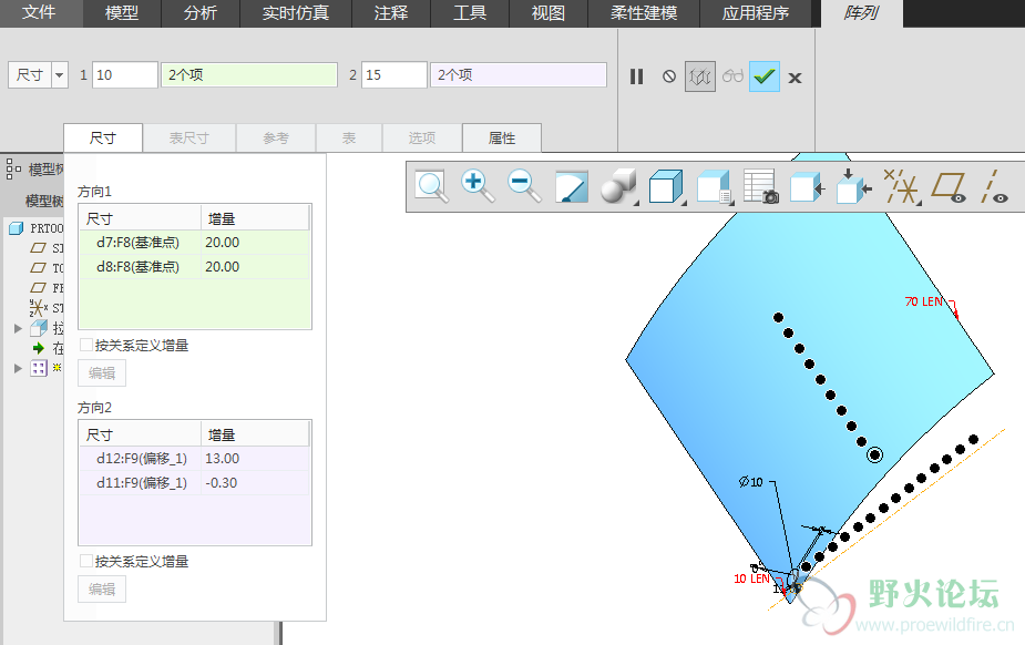

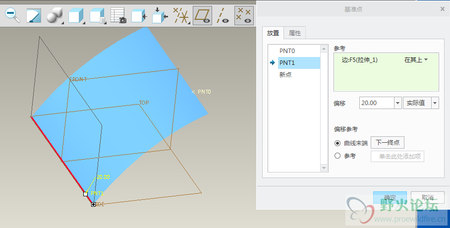

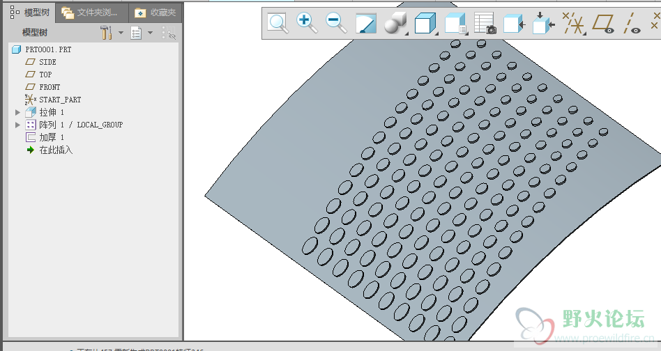

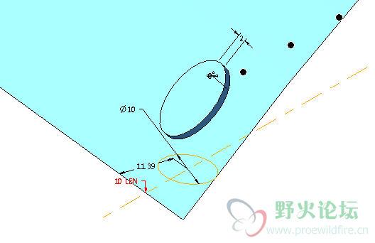

其实重点就在于
1.画图时的参考,2.尺寸阵列时的驱动尺寸。
方法比较多,你可以就一反三的
zl.prt.zip
481.96 KB, 下载次数: 8
售价: 2 金钱  [记录]
creo4.0,prt文件
