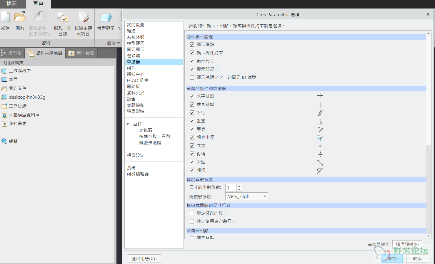

发表于 2019-9-13 10:37 | 显示全部楼层
可以到選項>組態編輯器裡改
Creo很多參數都已經選單化,調整起來方便多了
像是sketcher_lock_modified_dims,已能直接勾選

 楼主| 发表于 2019-9-13 17:04 | 显示全部楼层
非常感谢
