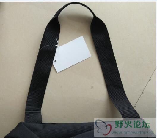

发表于 2019-9-12 12:23 | 显示全部楼层 |阅读模式
我学creo就是看中了它的易修改性,但是从事的却是箱包行业的工作,经常要去建立一些比较软性的零件,它们有一个特点就是一个零件上下左右分布在空间上不同的平面内,弄得我不知如何下手了。有什么好方法,下面提交一条织带的图片,看谁有办法建立,需用怎样的好方法才能方便建模呢?请指教!数据没有,看图建模,建好后提交原件就好,我主要学的是方法。没有模型的要能详细说明才有用,因为比较笨。

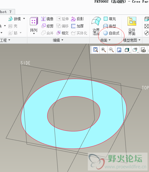

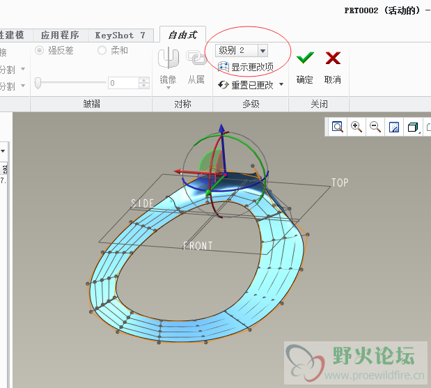

发表于 2019-9-17 13:59 | 显示全部楼层
用自由式拉出来,开口处最后修剪出来
57
215
374
 楼主| 发表于 2019-9-17 17:23 | 显示全部楼层
divi88 发表于 2019-9-17 13:59
用自由式拉出来,开口处最后修剪出来
谢谢,这个思路不错了,可能也只有“自由式”工具能胜任了,但是这个工具没怎么用过呢,有做好的模型吗?有的话上传一个我看下效果怎么样
