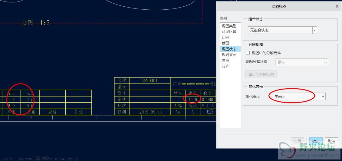

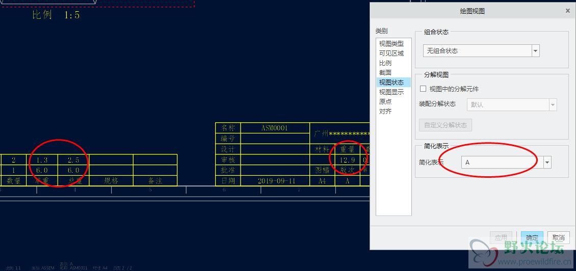

求大神解答,为何无论哪个简化表示的组件总质量都是等于主表示的质量,有没有方法计算简化表示A的组件总质量?

 楼主| 发表于 2019-9-11 20:40 | 显示全部楼层
我总质量用的是&pro_mp_mass

 楼主| 发表于 2019-9-13 14:58 | 显示全部楼层
皮皮虾 发表于 2019-9-12 09:42
你是想在装配图里面计算总质量吗?
在工程图的bom里计算,我需要显示的该简化表示的总重而不是主表示的总重

 楼主| 发表于 2019-9-13 18:57 | 显示全部楼层
弄清楚了
在图框模板里面,利用重复区域的累加功能,
1.在关系式里新创建一个参数A;
2.利用累加功能累加总计质量那一列;
3把累加的结果设置为参数A,放到重复区域同一表格的非重复区域单元格里
