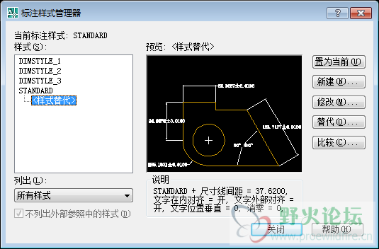

如图 CREO工程图导入CAD 所有标注样式的名称一样,如果很多图档放一起必然产生同名直接覆盖的问题 !请教大侠如何设置能让标注样式像图层一样导出带文件名称!这样就不会有同名问题了

没有必须要求Creo与AUTOCAD完全兼容。因为Autocad够简单和快捷了。

以前多张图集合到一张CAD图中时也碰到这个问题,我是手动改标注样式名,或者工程图中直接1比1出图在一个图幅中转CAD,后期CAD中套图框,

我用CREO出图给别人... 但是CREO 出的标注样式都是一样的图档全部放一起肯定出问题,如果去CAD里手动修改样式名字零件多了一个一个的改也累啊
