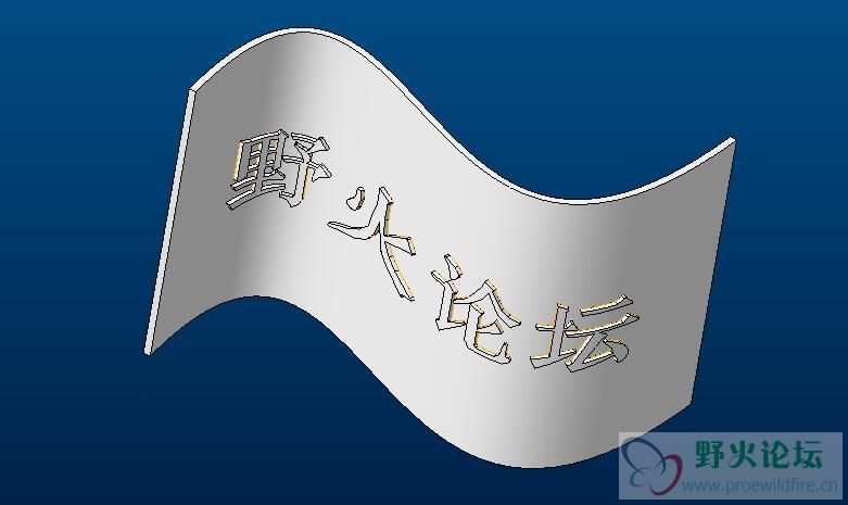

曲面投影的字体怎么拉伸,求助。字体都一样……

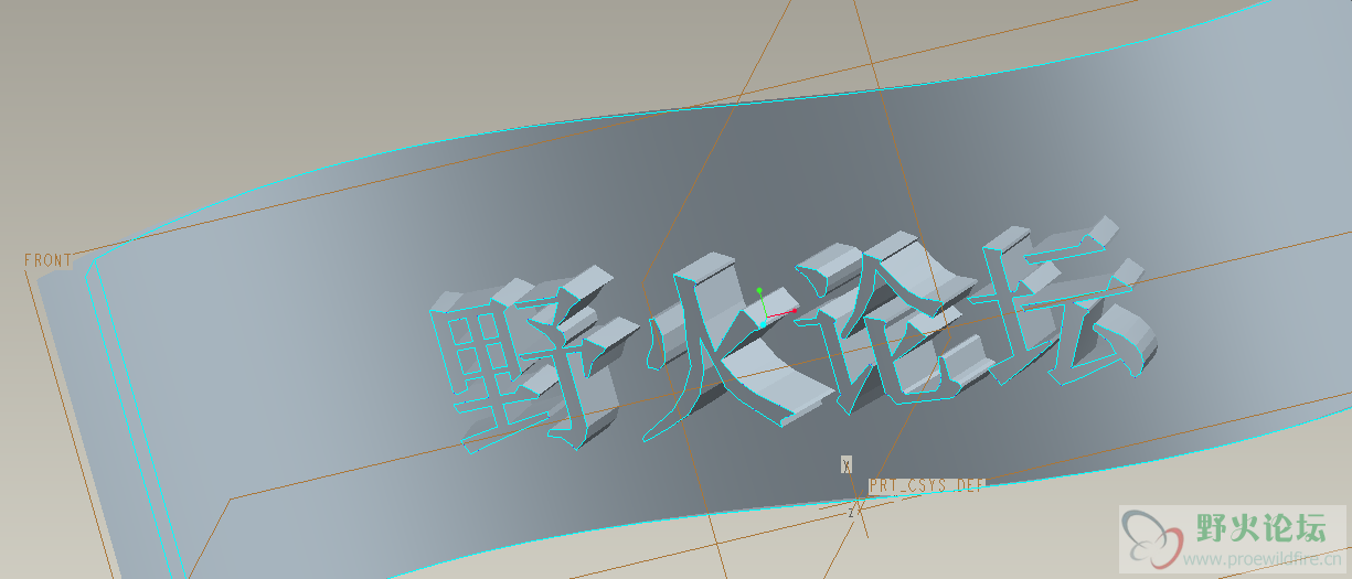

偏移

曲面做凹凸字体需要先草绘 再用偏移投影

只有偏移才不会变形!

是这个意思吗,草绘,投影,偏移,随手画了个附件可以参考一下 prt0001.prt.rar (608.89 KB, 下载次数: 53)

包络也可以

对的,谢谢……

完成,谢谢
