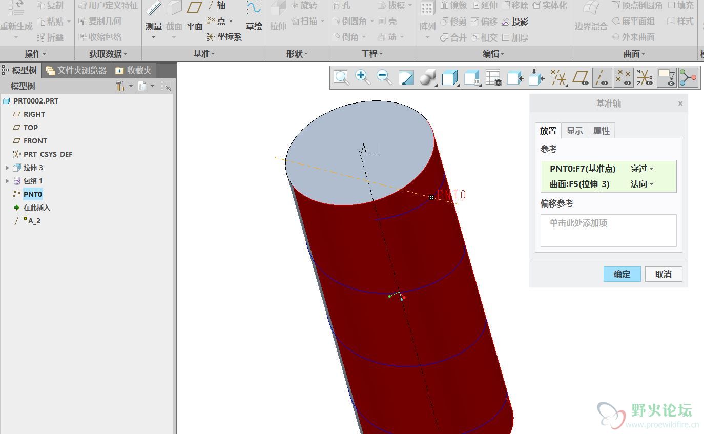

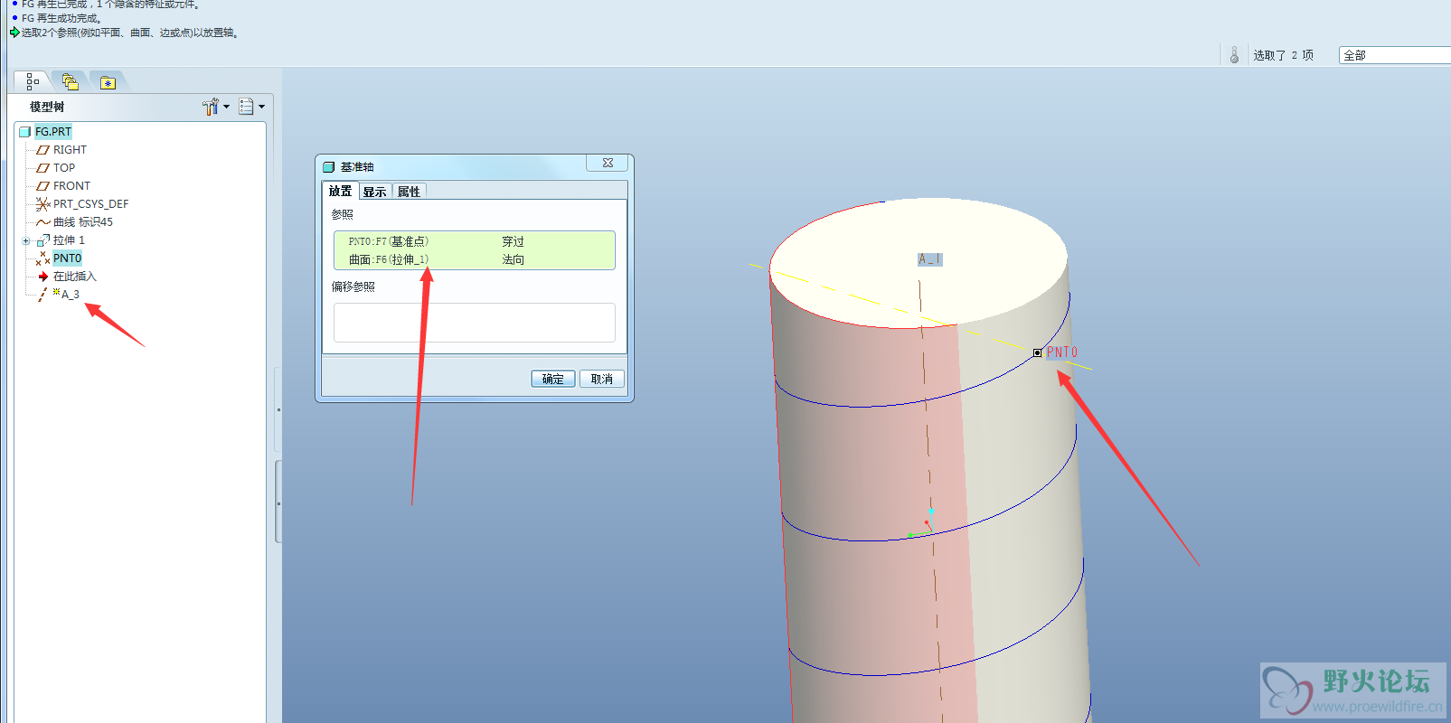

我用的是PROE5.0版本的,我看源文件的可以做出来,我自己尝试了一下操作,不管是按Ctrl或者是shift来选都做不出来源文件的效果。请各位帮下忙,谢谢!

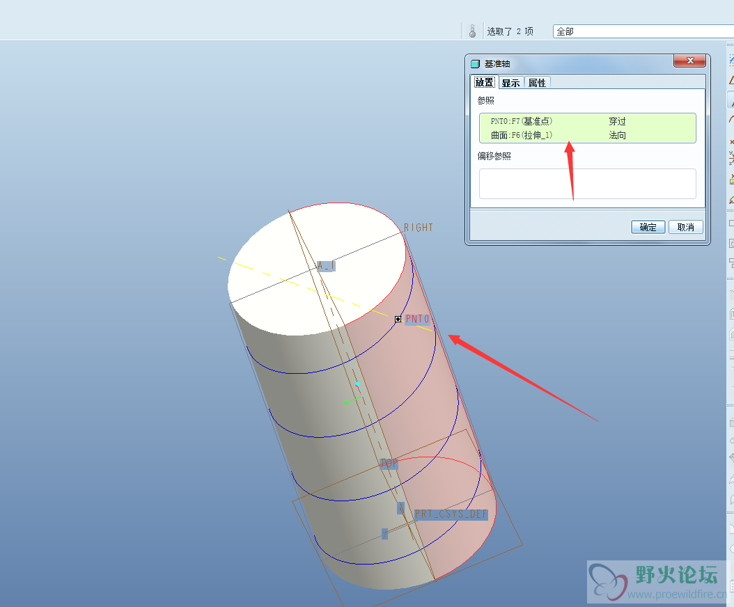

是要过点做曲面得法线吗?

是啊,但是我选不了那个面
498
702
发表于 2019-9-11 13:52 | 显示全部楼层

右键筛选面

我右键筛选面后,只能选取和点相近的右面才能做出来。但是源文件的是左面,我选取不了。

面选不到的,要先做一个曲线,在曲线上与面交做点

你好,曲线上做点了,我意思是做这个轴选了曲线上的点。面却不能选不在已创建点的那个圆柱表面上。面只能选与点同一方向的面,而我发的第一张图片中源文件却可以选,我选不了只能选与点同个方向的面。
