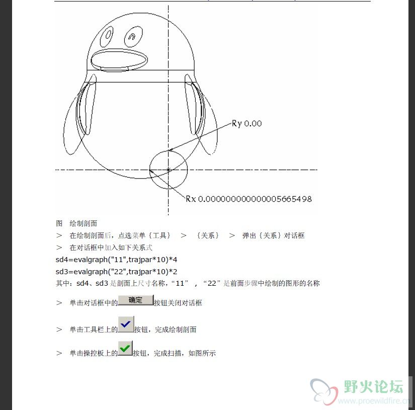

[求助] 求助:网站上下载的一个QQ造型,做到此处出现问题了
发表于 2008-12-28 20:00 | 显示全部楼层 |阅读模式
请高手指点一下,非常感谢
 楼主| 发表于 2008-12-28 20:01 | 显示全部楼层
关系违反几何约束,请编辑关系
发表于 2008-12-28 22:58 | 显示全部楼层
关系式有错误吧,可以检查下

发表于 2008-12-29 08:44 | 显示全部楼层
注意你的sd4,sd3之类的关系五你的关系是否对得上,
还有一个就是,你的扫描的轨迹是否与教程一样

发表于 2010-4-8 14:07 | 显示全部楼层
我做出来了,教程有些地方不对,自己试试上图的尺寸是10

发表于 2010-4-13 10:21 | 显示全部楼层
我也是做到这步,按照关系试,初步扫描草图尺寸是0,好象PROE不认同
