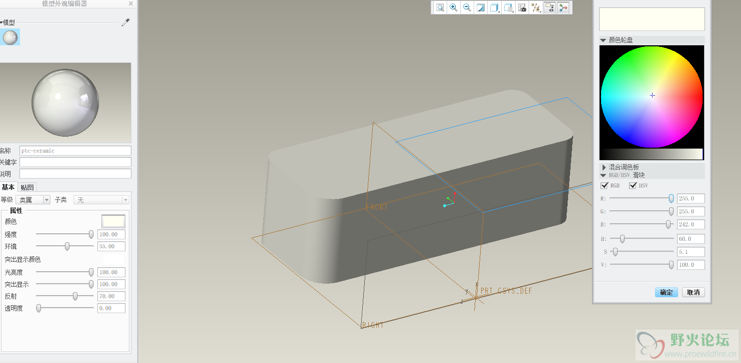

CROE3.0着色白色的颜色为什么看起来象灰色?是软件本身问题还是我装的版本有问题?换了几个系统颜色显示都是这样的?求大神解答,谢谢!

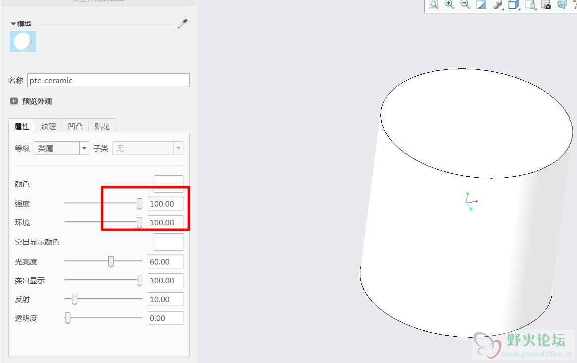

与你的环境颜色及强度设置值有关系。

环境颜色我是论坛边里下载版主发布的标准配置

11.jpg 你调这两个值就明白了。

确实可以了,非常感谢!
