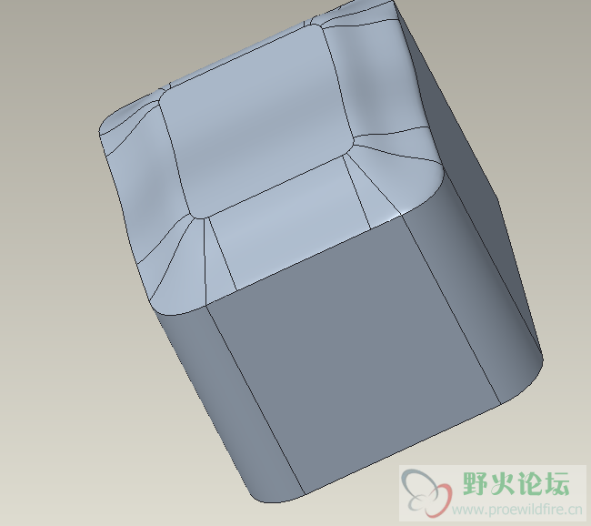

不知道为什么这样进行可变剖面扫描倒圆角会失败?

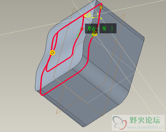

链1要移动到需要的位置才可以!

哥  请问如何操作 不太明白 倒腾了好久

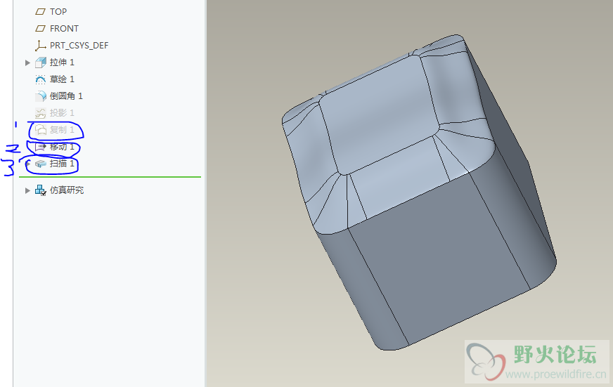

是不是这样

复制曲面——移动曲面——扫描

试了下 又学习了一种方法  谢谢。
