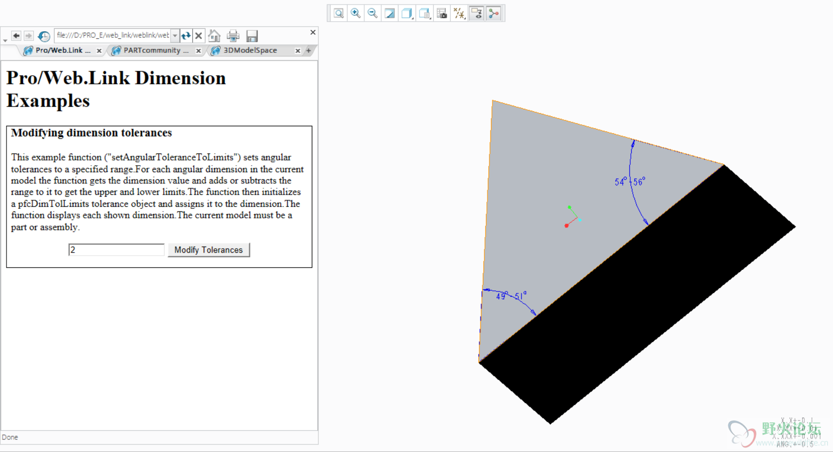

本案例主要是设置公差,在creo中修改公差主要是针对角度修改公差。常规尺寸公差修改无法实现,所要实战的话可以,需要画一个带角度的实体。如图
任何问题可加QQ279712817进行讨论。函数调用时注意jscript的位置
另部分初学者会问无法看到原代码,麻烦您下载一个代码查看器如notepad++,在里面打开,
