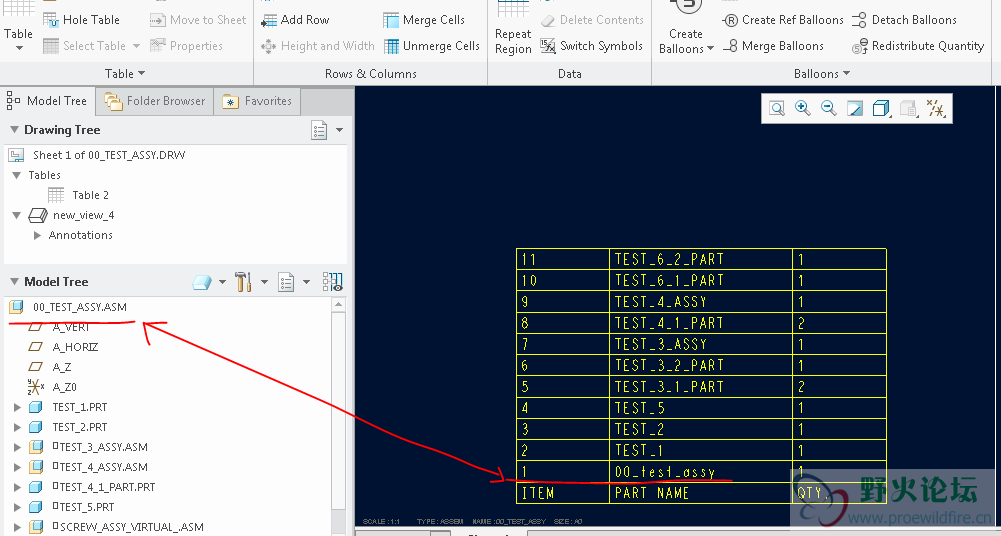

请教各位大神,最近做BOM表的重复区域时,发现采用了递归以后,顶层组件也会被记入到BOM中,有没有什么方法可以设置成自动将顶层组件排除在当前BOM中.
我在过滤处用by item和by value的方法可以实现.请问还有其他方式可以实现吗?
谢谢各位了

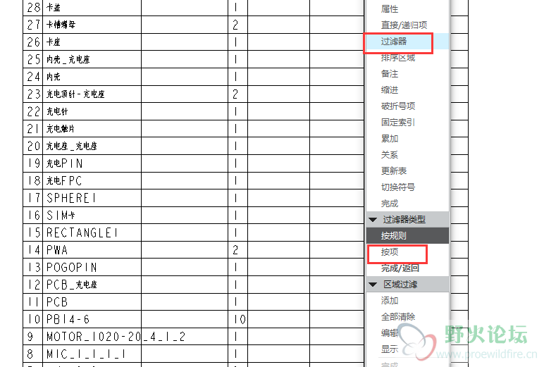

如果只去除一个组件的话,建议选按项过滤,选哪行就过滤哪行。

感谢回复.嗯,现在用的就是这个,但是有个问题就是,有的工程师(尤其是新来的)会忽略去过滤,导致顶层组件也加到bom中了,为了以后不会出现这种情况,所以想找一种可以自动过滤到顶层组件方法~~

我看你做的顶层组件有一个规则就是00开头是吗? 可以尝试用这个过滤规则 &asm.mbr.name!=00*

想办法命名顶层组件名称都在第一行,用规则过滤掉第一行

表格——重复区域——属性——无多重级&
递归改成单级
肯定没问题!:lol:lol:lol:lol
