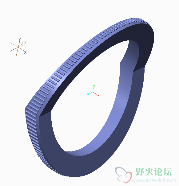

附件有STP档,这种怎么阵列出这种效果

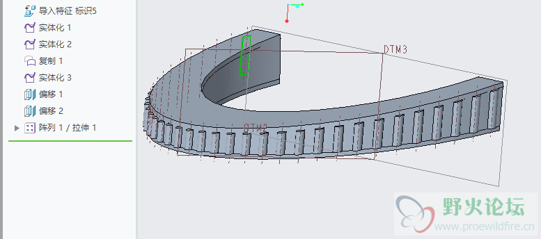

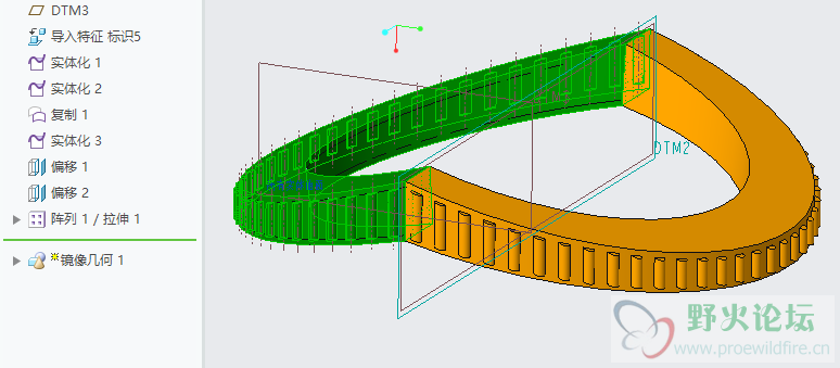

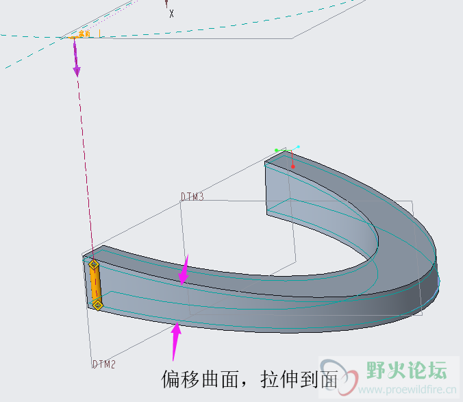

发表于 2019-9-9 09:30 | 显示全部楼层
有两种方法:第一种是轴阵列等长的圆柱,再横向拉伸切出V形。第二就是用拉伸到面。
下面介绍第二种方法
1.偏移两个曲面,拉伸到面。
2.尺寸阵列
3.镜像完成。

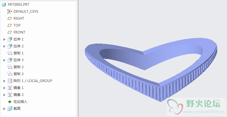

发表于 2019-9-10 09:24 | 显示全部楼层
1.png 如图,附文档
prt0001.prt.rar
420.64 KB, 下载次数: 58
