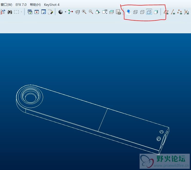

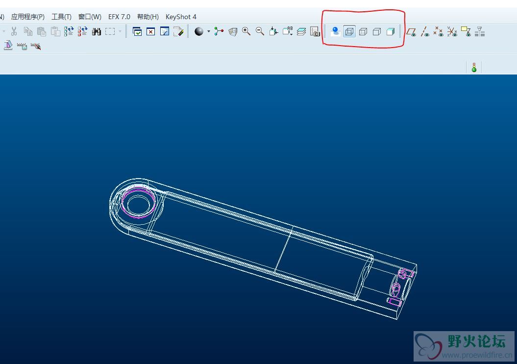

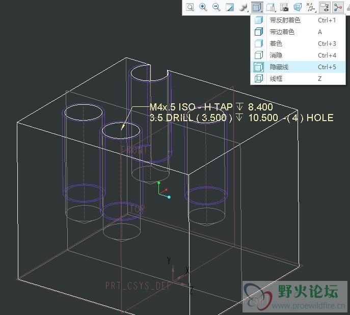

PROE5.0 M280 64位的安装后,3d模型在隐藏线灰色线显示模式下,原紫色修饰螺纹不显示,
注意,不是问工程图问题,是3d模型,
普通隐藏线模式是可以看到,但隐藏线灰色线模式下就没有,
不能快速看到哪些孔是螺纹孔
其他版本都没问题,求大神指教,谢谢!!
问题已经解决了,原来是做绿色版那个人设置了config.sup,
增加了“fasthlr yes”,我把它删除了就OK了!!!
不显示
不显示
只有这样才显示
只有这样才显示

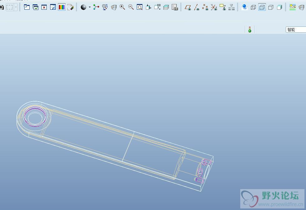

换了背景也不行
换了背景也不行

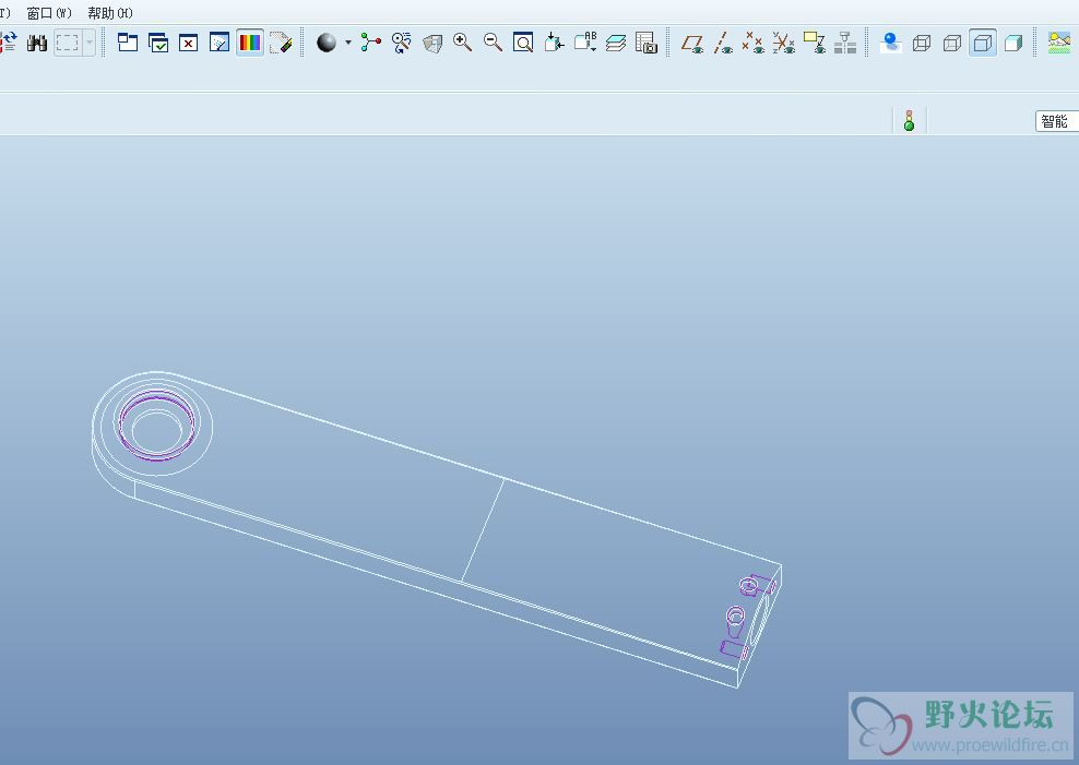

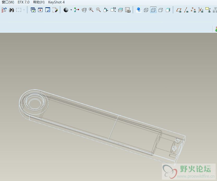

这是在别的机打开
这是在别的机打开
这是在别的机打开
这是在别的机打开

没发现问题,是不是背景色影响?

不知道是否版本的问题,以前别的版本也没有这情况,图档是没有问题的,
也不知道是否有设置可以改变

换别的系统配色方案看看
