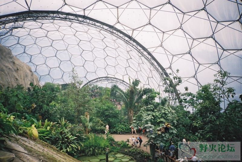

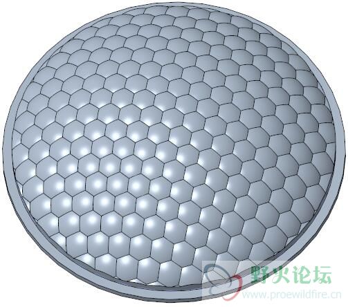

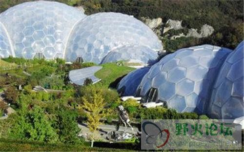

楼主一直想建一个好看的大棚,要求很简单:用等边3角形或者正6边形为基本元做一个大棚3D,跟下面的图差不多。
正三边形做的网壳
正六边形做的网壳
要求:杆长800mm,正三角或者正六边形规则均匀铺满表面,不用铺整个球面,当然数学上也不支持。
这种建模有高手会做不?
研究了很长时间就是搞不出来啊!
建议尝试用展平面组,当然折弯回来是有些变形。 等边长的话就可能要用一根根来拼装了。
这个就是在球面阵列的,(做这种纹理还是犀牛比较方便)

发表于 2019-9-9 09:05 | 显示全部楼层
哈哈同行啊,之前的公司就开发过这种球膜产品,这种有两种结构的形式,小的一种是类似足球的,还有一种大的联方结构
