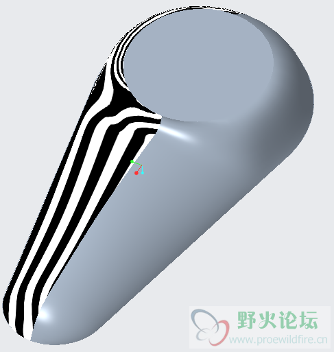

帮我边界混合一个呀,我整死混不起呢?也不知哪里错了
prt0001.prt.rar
47.88 KB, 下载次数: 29
88
112
 楼主| 发表于 2019-9-7 20:53 | 显示全部楼层
混一双鞋模样的曲面

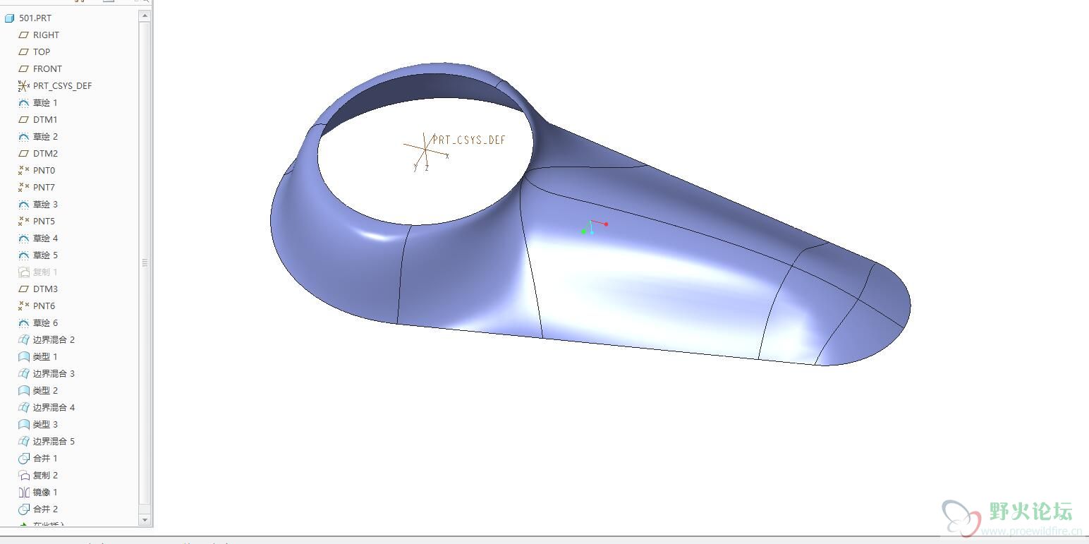

尺寸改成整数  这样图形 做一半就可以了,但怎么看也不像鞋  参考一下
CREO 3.0
501.prt.rar (150.47 KB, 下载次数: 8)
197
307
发表于 2019-9-7 22:25 | 显示全部楼层
先把断的线先逼近复合。这样的东西网上好像看过有人发教程。:

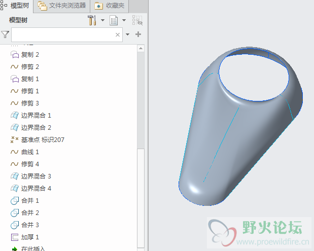

加厚图
加厚图
