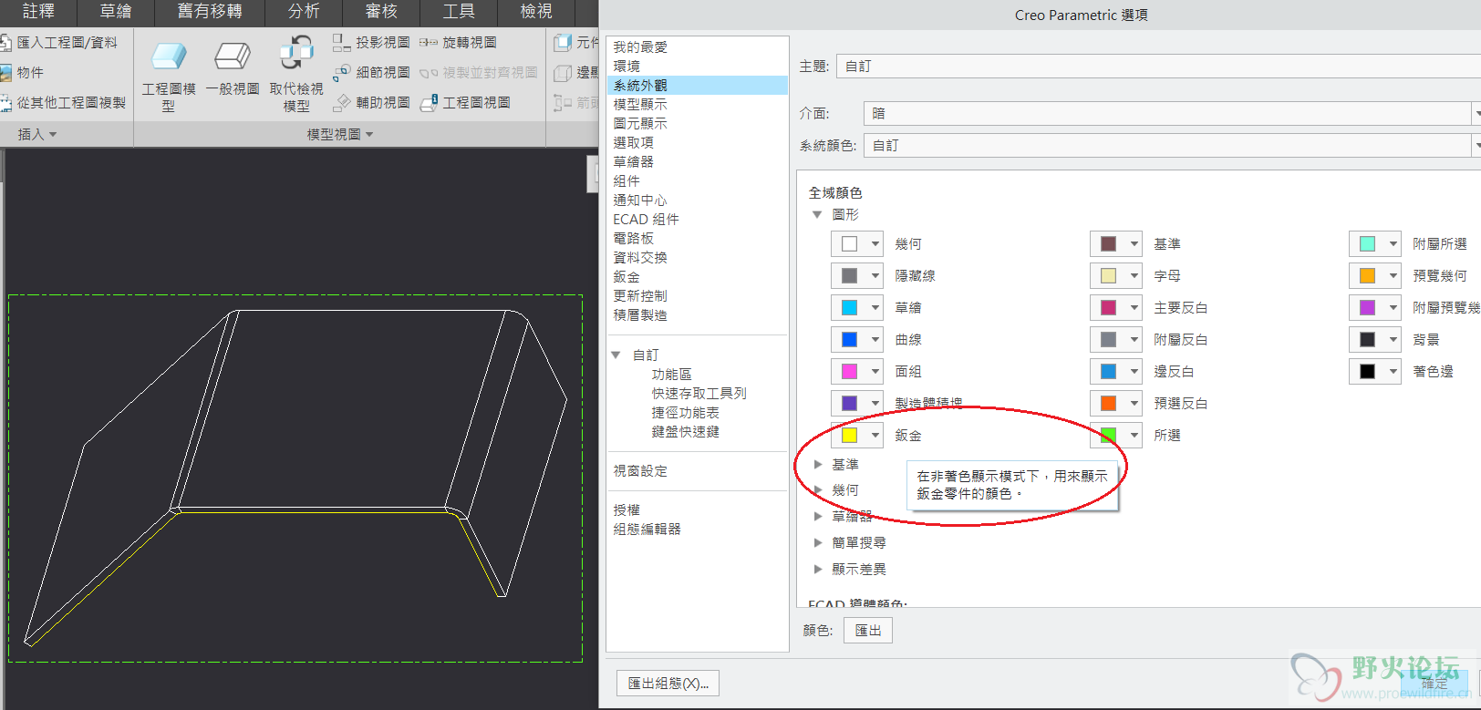

问题:钣金件导入工程图后模型线型显示不一致,一侧是实线,另一侧是隐藏线,如何更改配置,请多多指教!
钣金件两侧线显示不一致
钣金件两侧线显示不一致

那是軟體要讓使用者容易辨識出那些是板金件
實際出圖它還是輪廓線
若真的不習慣,就到這邊改吧
