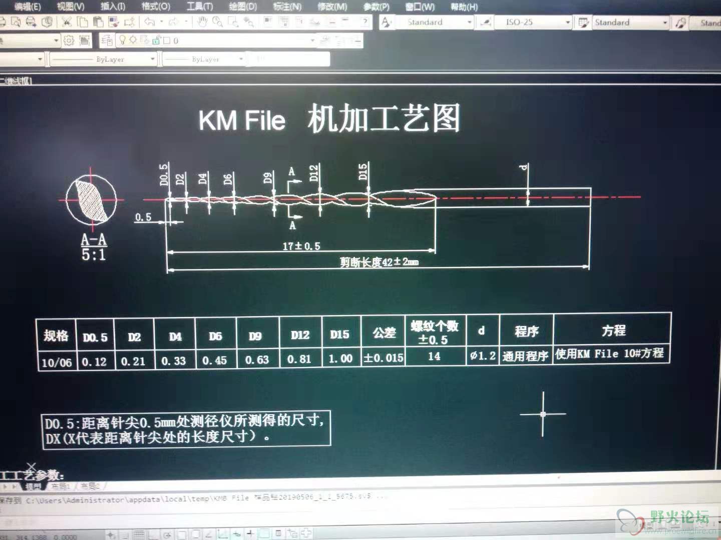

求大神帮我看下,这个怎么绘制,小弟谢谢了

是这样吗,看的不是很清楚

怎么加工出来?

kusoray 发表于 2019-9-9 16:21
怎么加工出来?
这可以加工出来的,让针旋转,并移动,且调整进给量,三个自由度。平面轮定位旋转就可以

w1685188403 发表于 2019-9-9 10:30
是这样吗,看的不是很清楚
不是,这样螺距是固定的

meizhe15 发表于 2019-9-9 17:08
不是,这样螺距是固定的
那就抱歉了,我真的没看仔细。
