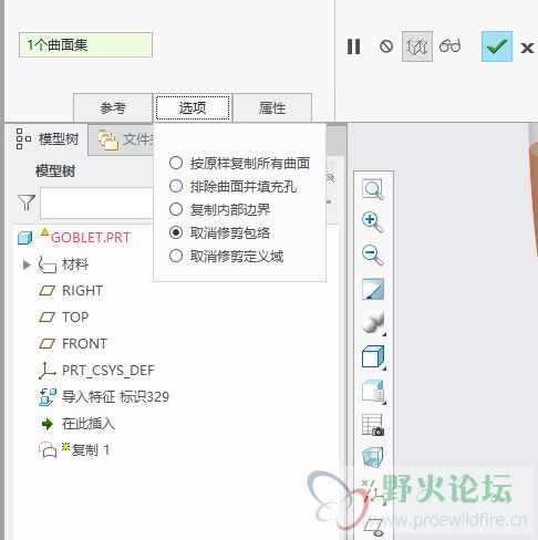

当我复制一个曲面  粘贴时 会在选项里出现5个选项
1.按原样复制所有曲面
2.排除曲面并填充孔
3.复制内部边界
4.取消修剪包络
5.取消修剪定义域
4与5什么意思试了一下感觉没有区别,难道是用这两个选项复制的曲面不准吗(曲率不是原来的那种)

 楼主| 发表于 2019-9-6 20:35 | 显示全部楼层
如图片所示

发表于 2019-9-7 08:42 | 显示全部楼层
有点类似以前proe的自由曲面自由形式,还原未修剪之前的状态

 楼主| 发表于 2019-9-7 13:08 | 显示全部楼层
是的,昨天在官方网站看到了这个命令视频,第四个没有第五个强大
