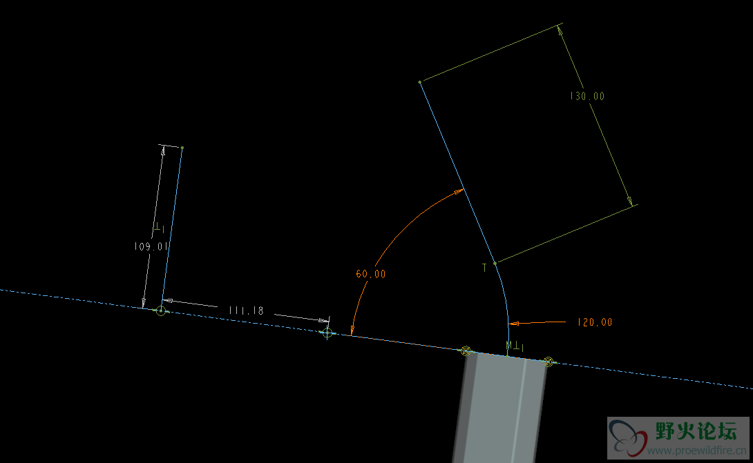

辛辛苦苦花了一个草图,也都添加了尺寸约束,画完了发现好多尺寸不对,找了半天原因才发现原来即使约束了尺寸,拖动图元时尺寸会自动改变,WC,那这尺寸约束还有个毛用?
还有在模型树中的特征名称上右键,选择“隐藏”,为什么特征名称变成灰色,但是绘图区的特征还会显示,这是什么神逻辑?

尺寸可以锁定,选择尺寸-长按右键-锁定

强尺寸 弱尺寸   锁定尺寸 的关系不知道???  先学好草绘吧! 学PROE 不能急  要一步一个脚印

锁定以后就拖不了了

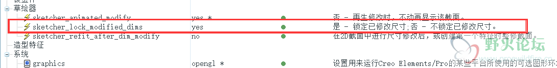

每个都需要手动锁定吗?有没有批量锁定或自动锁定的选项啊

见图,在从fig里面添加此选项即可。

完美解决了我的问题,多谢大侠了

我就是勾选了那个锁定修改后的尺寸,但没有手动给尺寸上锁,拖拉或者拖拉其他的线,或者其他,就是用草图进行2D仿真时,老会出现尺寸突然有个变了,我现在重新下载个8.0,试完再看

重装后好像好了
