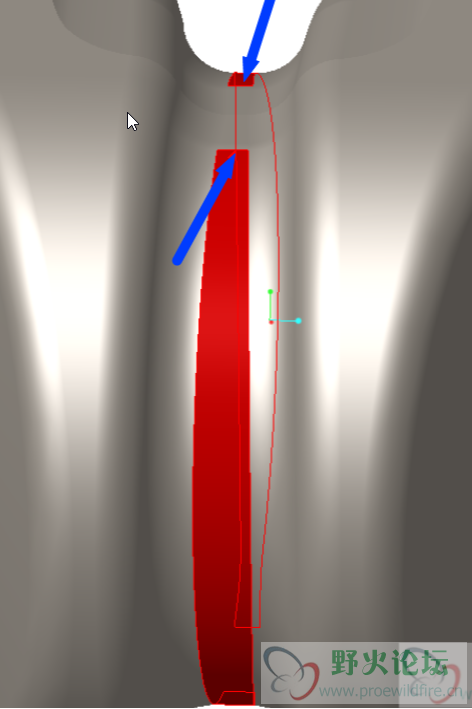

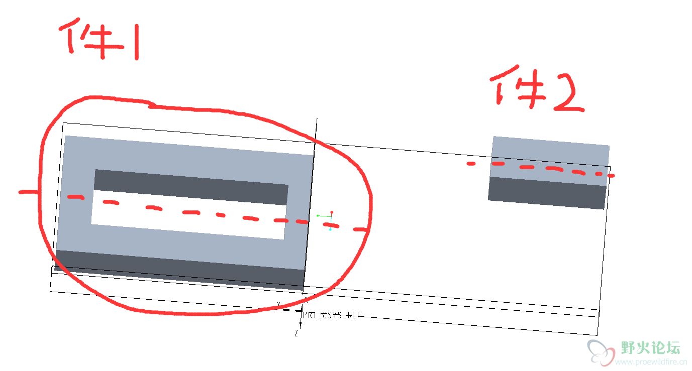

如图,我想把零件2的中心对着零件1的中心来装,但我不知道它的长度数据。有什么方法对中装配么?
(装配中如何让一个对称零件装到另一个对称零件中间,在不知道其长度的情况下)

发表于 2019-9-6 09:15 | 显示全部楼层
朱姜兰 发表于 2019-9-6 09:45
你看下,在没有准确长度的情况下,如何找中心面
打个点,数值输入0.5

发表于 2019-9-6 09:22 | 显示全部楼层
在零件里做好基准平面
在两个零件的中心,各拉伸一个曲面,做基准面对齐。
 楼主| 发表于 2019-9-6 09:45 | 显示全部楼层
kusoray 发表于 2019-9-6 09:22
在零件里做好基准平面

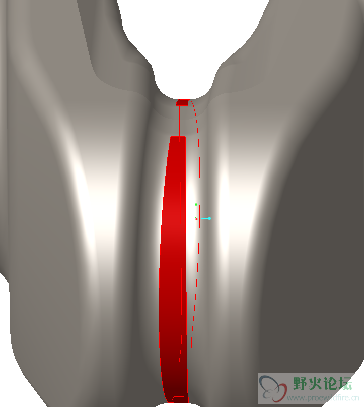

 楼主| 发表于 2019-9-6 09:46 | 显示全部楼层
类似这样的怎么找中心面哎

发表于 2019-9-6 10:32 | 显示全部楼层
朱姜兰 发表于 2019-9-6 09:46
类似这样的怎么找中心面哎
第一我想知道,你的所有图为什么都没有基准面,都不是对称绘制的?
第二找中心的方法多了,类似你这个,抓这两条线的中点,做两个基准点,一样可以做基准面。

发表于 2019-9-6 11:20 | 显示全部楼层
建立中间平面 面对面装配  曲面的话 多建几个中心基准点 创立面 面对面装配

发表于 2019-9-6 13:24 | 显示全部楼层
创建点,点对点对齐   绝对有效  屡试不爽

发表于 2019-9-6 18:21 | 显示全部楼层
类似这样的怎么找中心面哎
扫描可搞定
