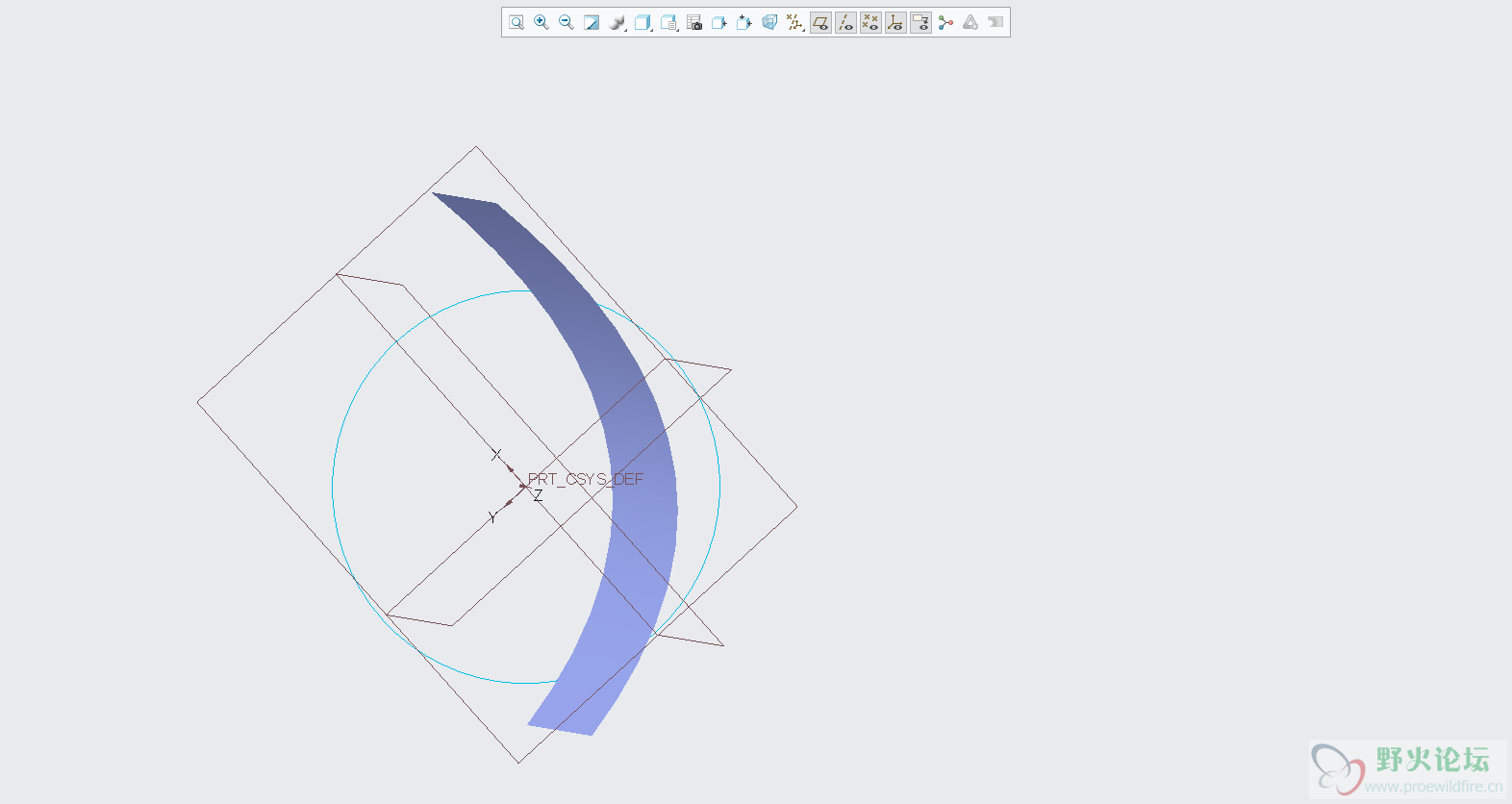

如图
简单的示例
简单的示例

 楼主| 发表于 2019-9-6 03:26 | 显示全部楼层
自己已经解决了,有兴趣可以问我;

发表于 2019-9-6 07:48 | 显示全部楼层
复制下来,修剪到边界

发表于 2019-9-6 13:52 | 显示全部楼层
Ronsin 发表于 2019-9-6 03:26
自己已经解决了,有兴趣可以问我;
我也经常遇到过整个圆复制下来修剪不了

 楼主| 发表于 2019-9-6 19:56 | 显示全部楼层
萌小江 发表于 2019-9-6 13:52
我也经常遇到过整个圆复制下来修剪不了
我没有通过复制,而是直接“修剪”,不过一个完整的圆要修剪4次,毕竟我们草绘的圆是有端点的。而要修剪的部位断点一般不是我们草绘图的端点。所以可以通过修剪4次,把这个圆剪成四段,这样再下一步“边界混合”的时候就可以通过shift来和成两个两段的线了。
