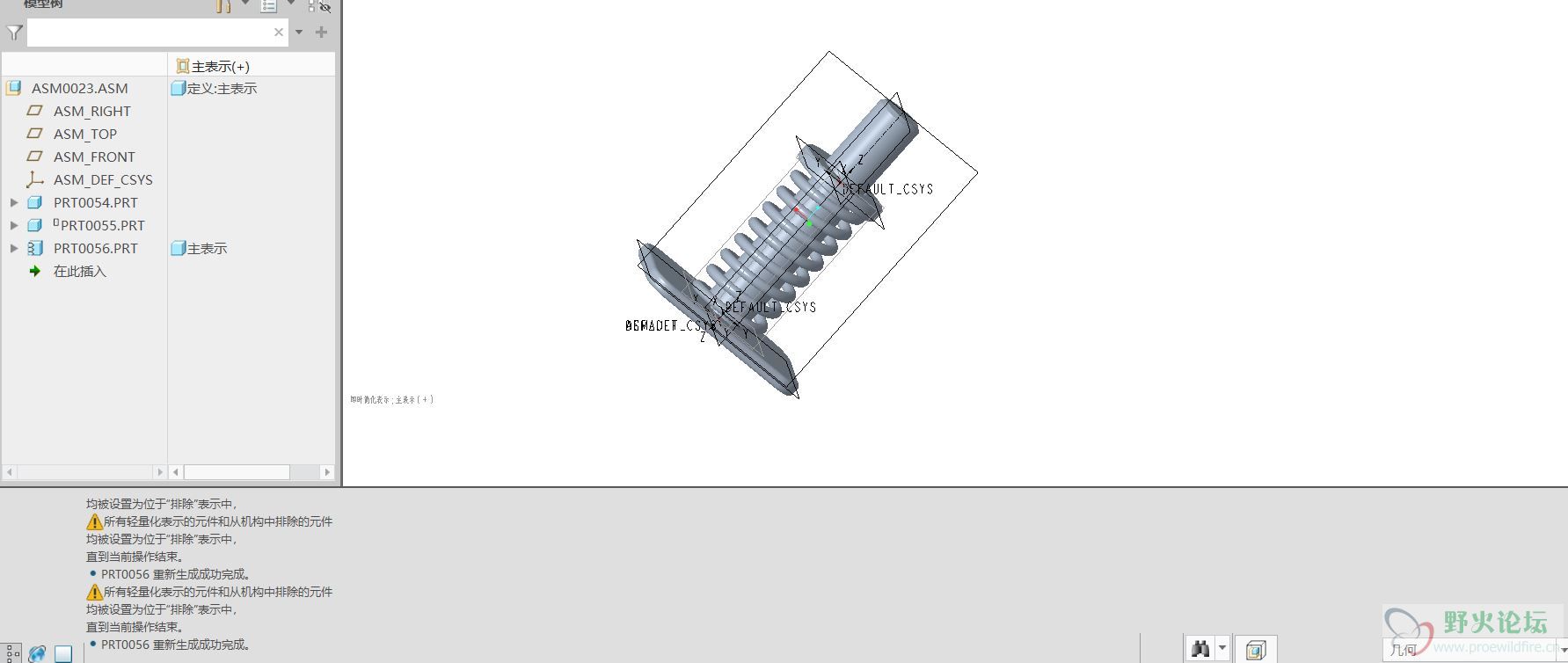

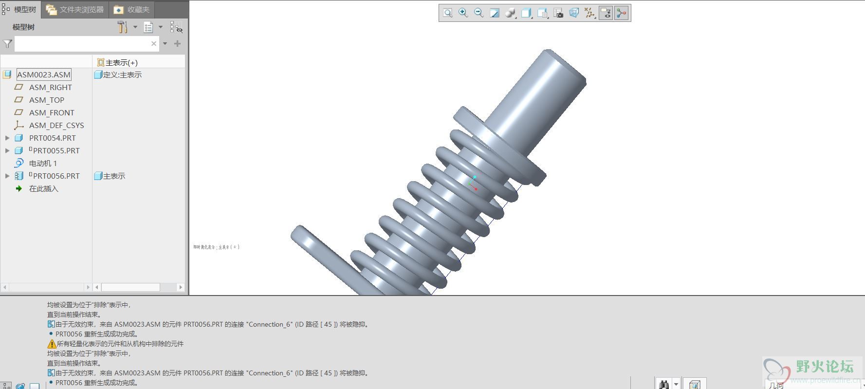

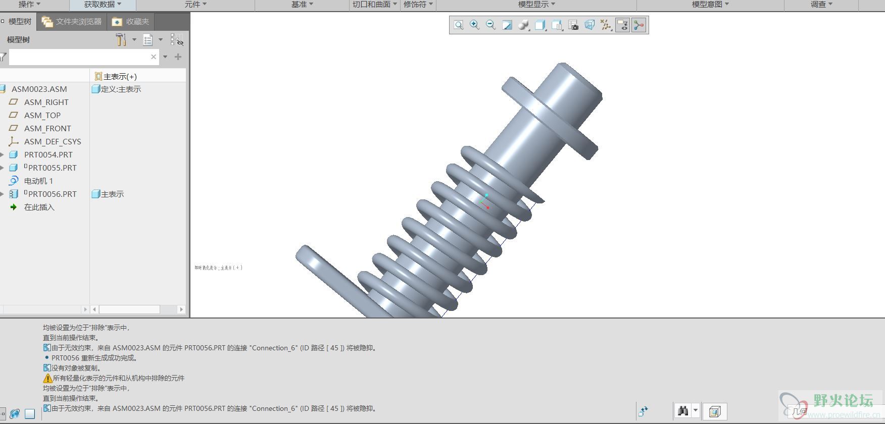

弹簧饶性化,手动拖动顶部圆环弹簧直接显示排除,拖动结束重新生成活动模型有效果,不重新生成没作用,是不是哪里约束有问题

挠性元件本来就是要重新生成才有效果,机构模块里的弹簧才可以即时拖动

我想出动态效果
