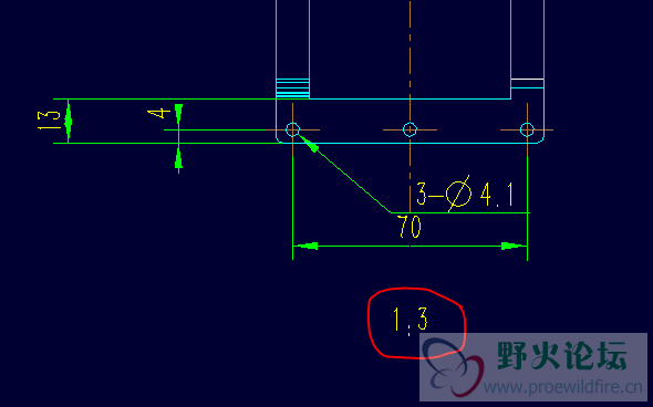

在绘图是,拉出详细视图
举例:原来视图比例0.详细视图比例0.9
如何变成1:3
109
195
 楼主| 发表于 2019-9-5 05:45 | 显示全部楼层
原视图比例0.3

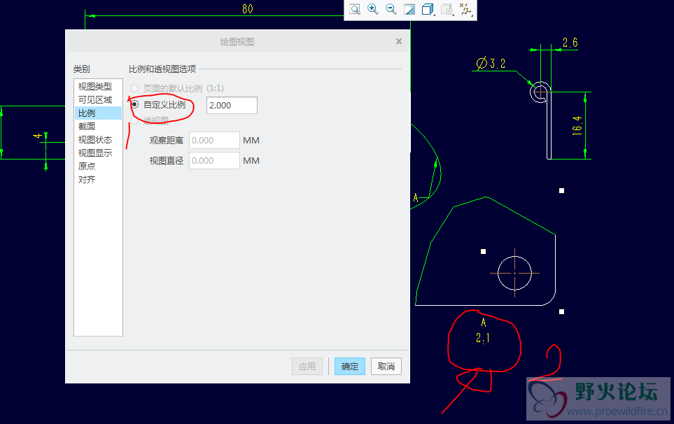

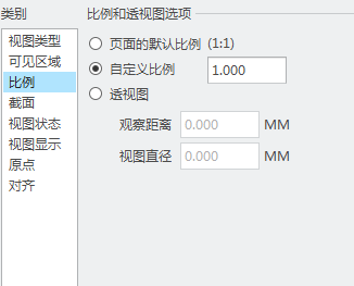

发表于 2019-9-5 09:14 | 显示全部楼层
你要改变原视图比例,双击视图,选自定义比例;
要改变详细视图比例选择自定义比例或者双击视图下面的比例直接修改!
