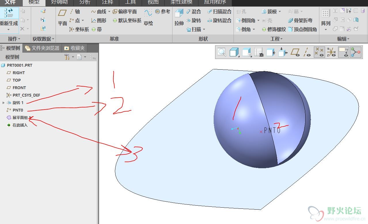

求高手,球的表面(一个小部分)能展平吗?我试了几种方法,都不能实现,请高手看看怎么办?

发表于 2019-9-4 20:42 | 显示全部楼层
实在不行就用展平面组来做吧

发表于 2019-9-5 08:29 | 显示全部楼层
可以局部展平,展平面组。
或者变通下先做一个小平面圆壁,法兰壁做出部出球面,也能屏平。
就是不知你这样做有什么用,加工不是这样吧

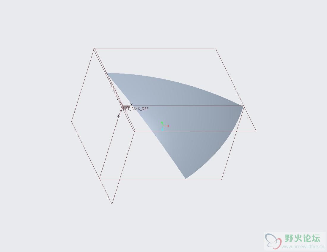

 楼主| 发表于 2019-9-5 17:43 | 显示全部楼层
这是真实的展平,好像与手动展的不一样

发表于 2019-9-9 17:34 | 显示全部楼层
你即使展平了。也做不出来。
