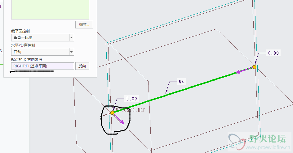

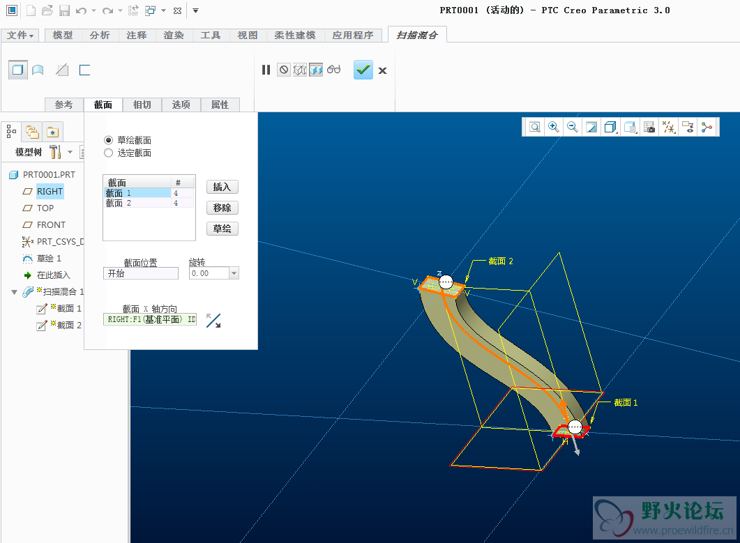

选择不同的参考面,出来的结果完全不同,这个x轴方向含义是什么?

就是进入草绘以后的X轴方向

发表于 2019-9-4 20:49 | 显示全部楼层
就是指定进入草绘截面的X方向(右边)看下图箭头所指的方向就是进入草绘截面的右侧

我理解的是截面肯定与扫描轨迹线垂直,那指定二维截面x方向有啥意义呢?

发表于 2019-9-5 14:11 | 显示全部楼层
截面和引导线交点的切线方向就是Z轴方向,那就还需要X轴和Y轴方向,指定了X轴正方向,Y轴自然就确定了,意义就在这
