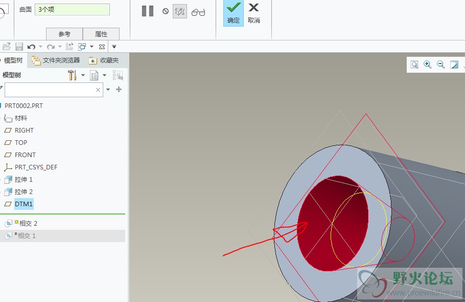

这个圆锥的截面的某一段直径怎么测量啊,比如这里。
或者说我怎么知道直径为18在哪里截。
最佳答案
查看完整内容
先在测量位置建立基准面,然后求交线,再测量交线!
3193
3619

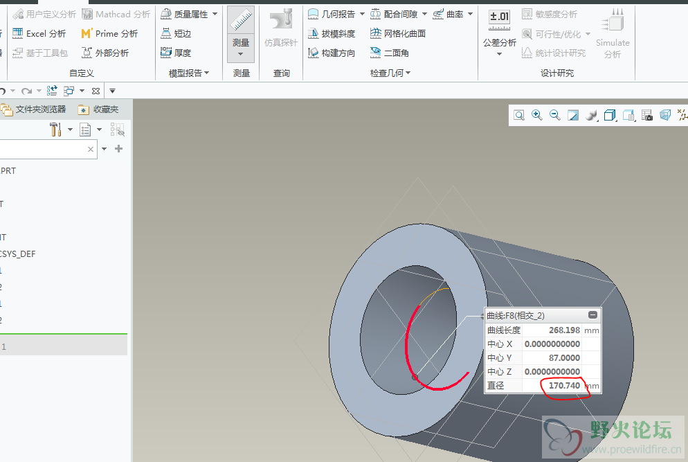

发表于 2019-9-4 10:23 | 显示全部楼层

发表于 2019-9-4 10:28 | 显示全部楼层
测量点到点,如果没有点,就新建交点;或者求交线,交线就是整圆

 楼主| 发表于 2019-9-4 10:52 | 显示全部楼层
因为我是截的面,交线交了没有交点哎

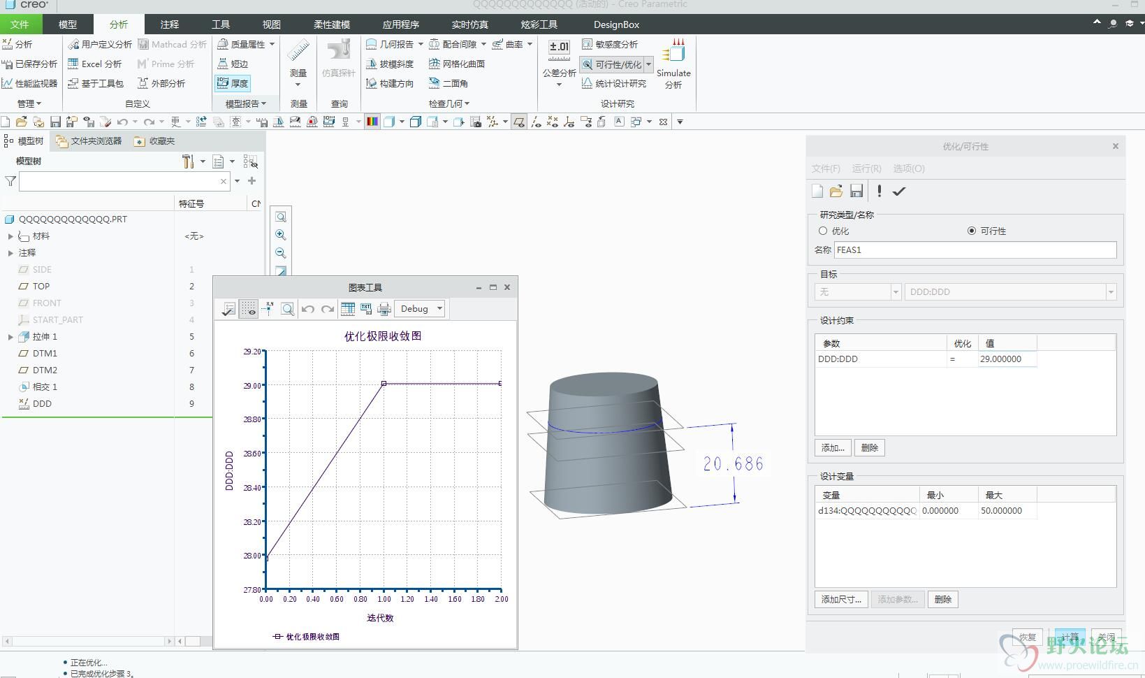

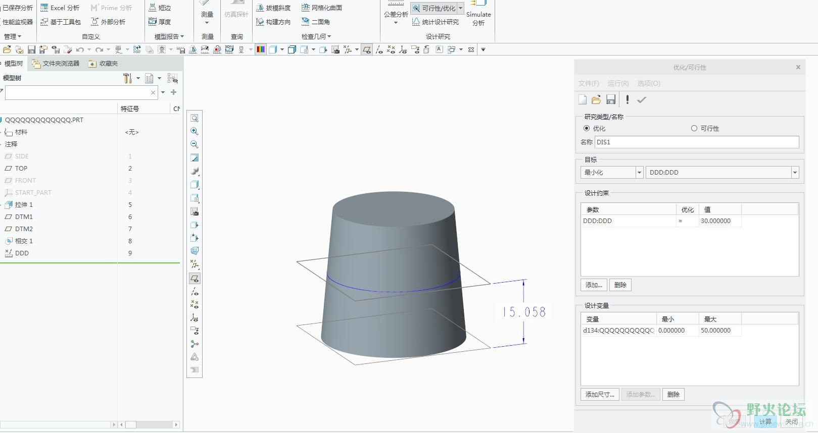

发表于 2019-9-4 12:19 | 显示全部楼层
试一试可行性分析
想量测多少量多少

发表于 2019-9-4 13:40 | 显示全部楼层
朱姜兰 发表于 2019-9-4 10:52
因为我是截的面,交线交了没有交点哎
把相交的面复制过去不就可以求交了吗

3193
3619
发表于 2019-9-4 13:51 | 显示全部楼层
爱与痛的边缘 发表于 2019-9-4 12:19
试一试可行性分析
想量测多少量多少
不错的办法,这个以前没有用过!

发表于 2019-9-4 15:14 | 显示全部楼层
画个直径18的圆柱面去相交
