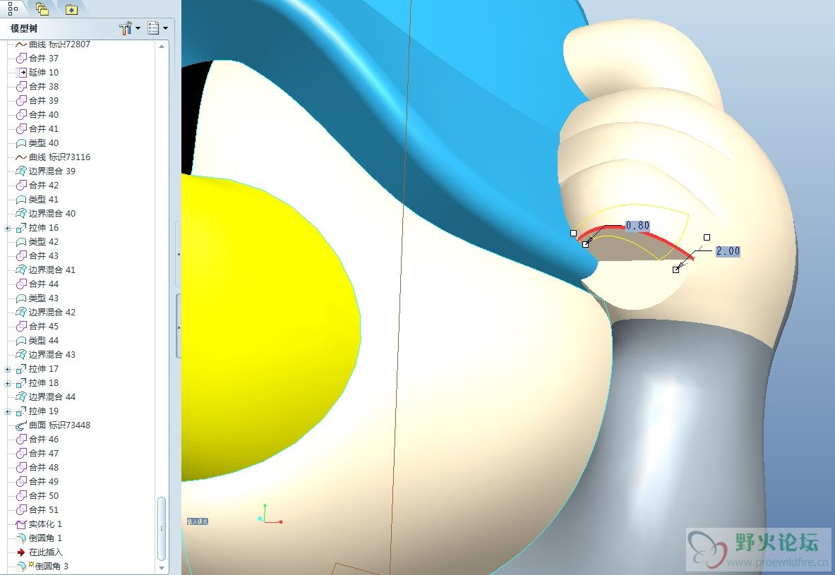

如图。例图最后一步倒圆角的步骤,我如果删除,按照他的参数自己做,就不能完成。在例图的基础进行重选或修改就可以。不知道为什么。

不用看了,应该是精度问题

倒圆角里有很多设置

我如果改了相对精度,之前的特征就会出问题, 这个只能改精度才能解决吗?
 楼主| 发表于 2019-9-4 11:10 | 显示全部楼层
还有一点疑问,为什么在原来的命令里重选边线都没问题。这个命令的精度难道是独立设定的?(我把精度调低是可以做出来,但是前面的特征都会出问题)

试试精度调高,解决的办法很多,调精度是下下策
 楼主| 发表于 2019-9-4 22:12 | 显示全部楼层
请教楼上的还有别的什么方法?
