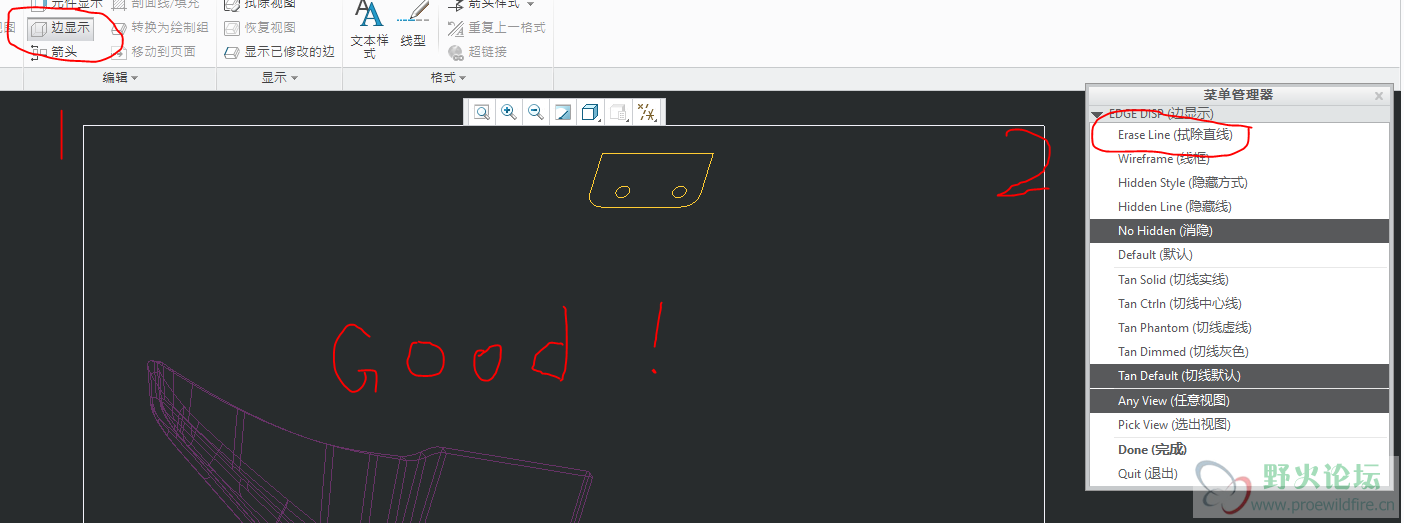

请教一下各位,在出图时是如何处理结构线,有没有什么技巧不显示结构线?还是出完后在CAD中整理删除?

发表于 2019-9-3 17:03 | 显示全部楼层
这里设置一下就好了

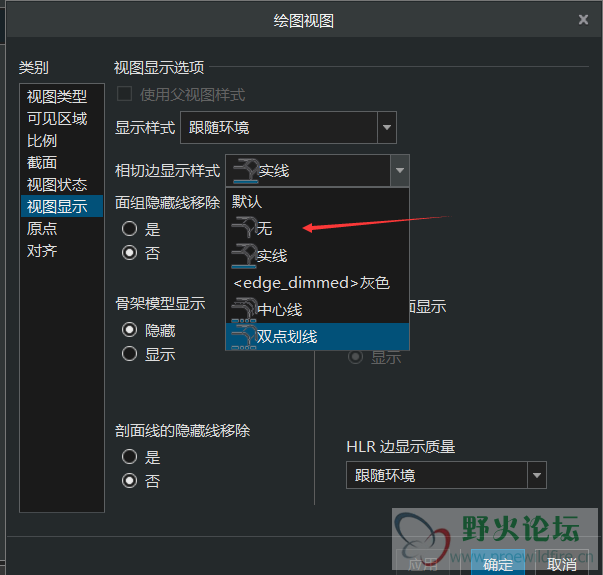

 楼主| 发表于 2019-9-3 17:21 | 显示全部楼层
13413153344 发表于 2019-9-3 17:03
这里设置一下就好了
相切显示为无的话就会变成简单的几何了,没有立体感。

发表于 2019-9-3 17:34 | 显示全部楼层
上面不是还有选项嘛,“灰色、点划线,中心线”

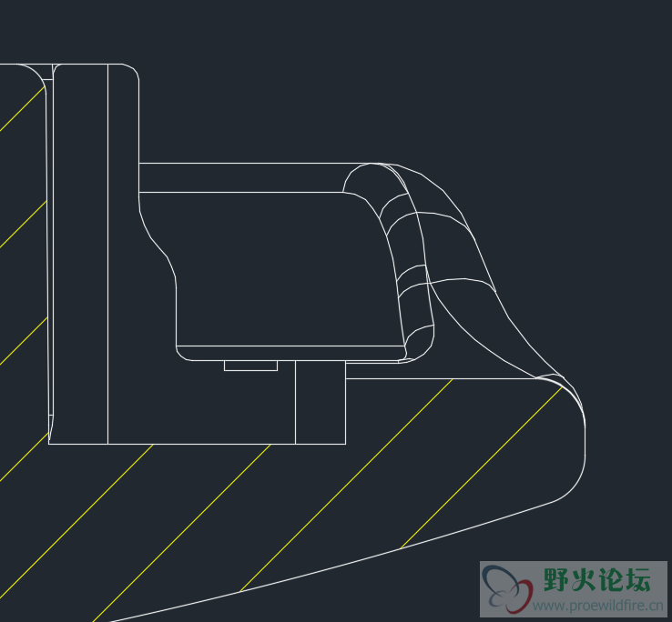

发表于 2019-9-4 09:17 | 显示全部楼层
Capture.PNG 这个,你想删哪个删哪个!
