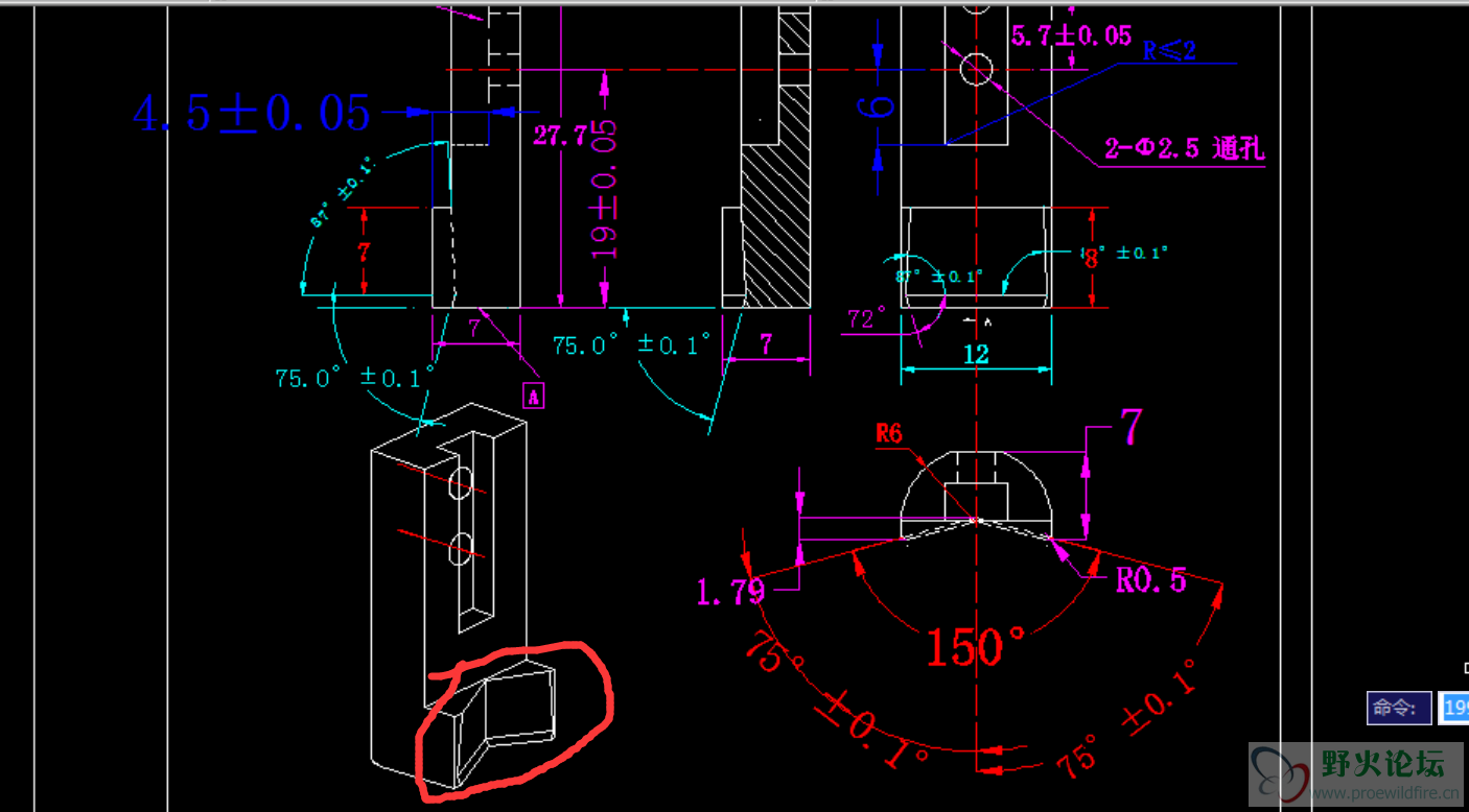

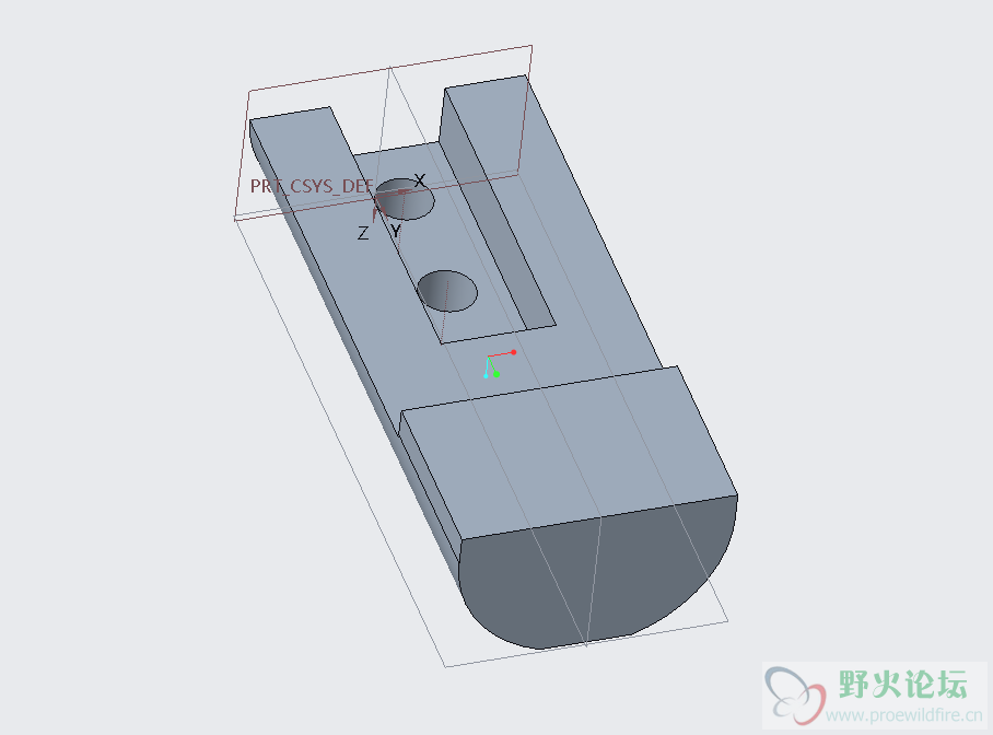

有大佬告诉我一下这个部分怎么弄出来吗?刚学这个拉伸好像弄不出来这样子,该怎么弄呢? [G(CNC5UOGW{FNSQ0GN)9UL.png {G1Y`[%P4G]]S9S56}Z79{M.png FFHRC~ASYX877C18C[VZ}0I.png

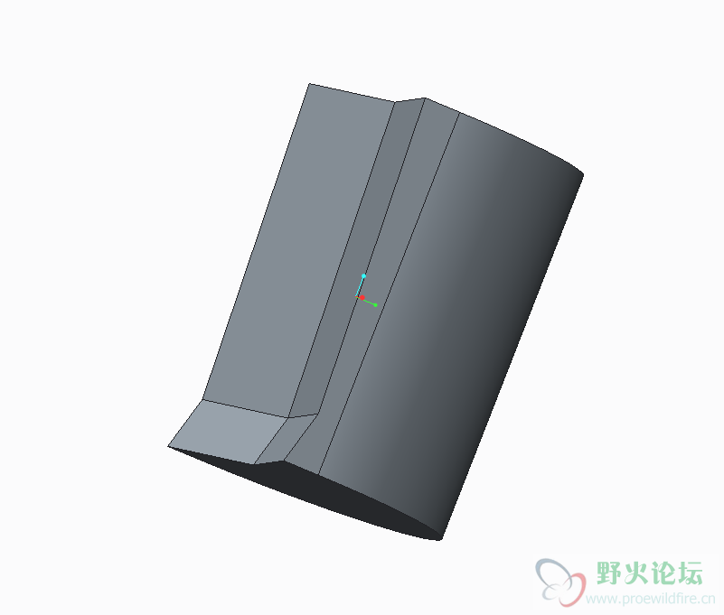

是不是这样的?
发表于 2019-9-3 16:48 | 显示全部楼层
是不是这样的?

发表于 2019-9-3 21:12 | 显示全部楼层
拉伸初那两个面,加个拔模斜度呢?
发表于 2019-9-3 21:29 | 显示全部楼层
看看是不是想要的效果?仅供参考。用了笨办法,好长时间不用CREO了,好多工具使用方法忘了。赶紧抓紧练习,找回来,

发表于 2019-9-3 21:31 | 显示全部楼层
这个直接拉伸出不来的,简单的命令使用扫描,笨办法就是用拉伸命令,建立辅助平面。从辅助平面拉伸。
发表于 2019-9-3 21:33 | 显示全部楼层
我为了图省事,切一半镜像一半,你只需要做半边就行了,这个是两边对称,好做。

发表于 2019-9-4 13:42 | 显示全部楼层
拉伸以后拔模15度
 楼主| 发表于 2019-9-6 07:58 | 显示全部楼层
3Q,谢谢大佬,刚用这个,很多命令不熟悉,我还是先用拉伸做吧
