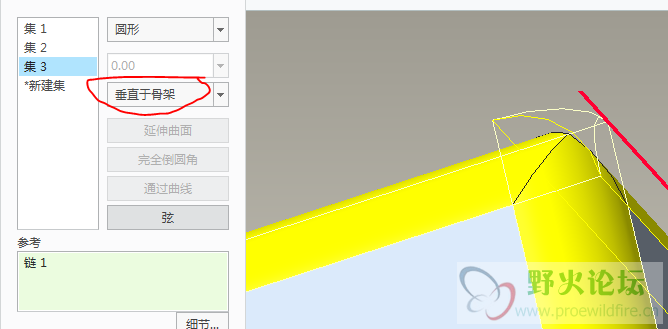

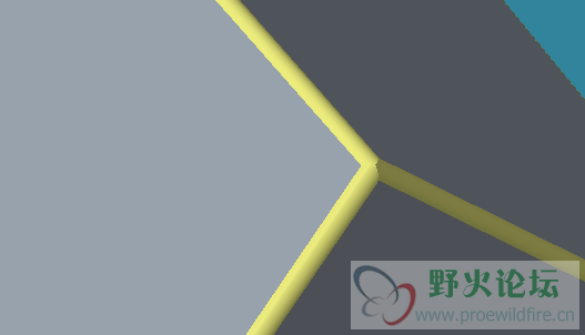

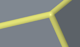

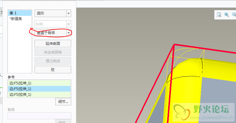

如题,三边交点处,同时倒圆角,一边是尖角,另一边又是圆角,请大家帮忙看一下?
尖角
尖角
圆角
圆角

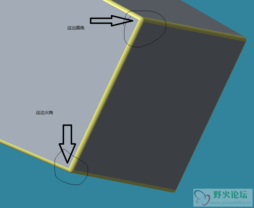

 楼主| 发表于 2019-9-3 15:38 | 显示全部楼层
这样看比较清楚

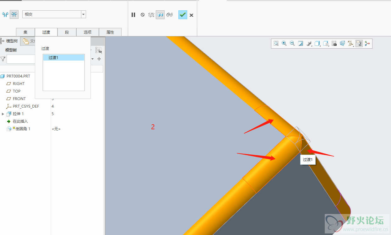

发表于 2019-9-3 15:52 | 显示全部楼层
选择不同,效果不同!

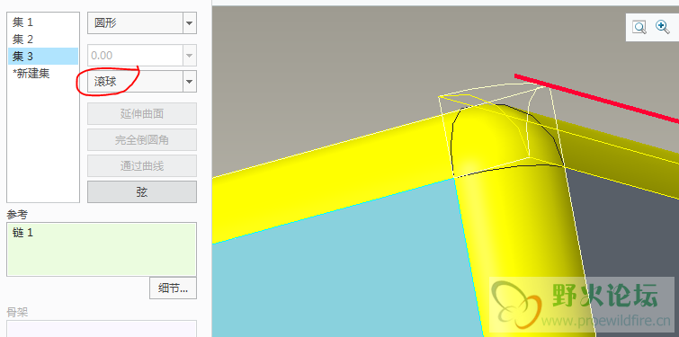

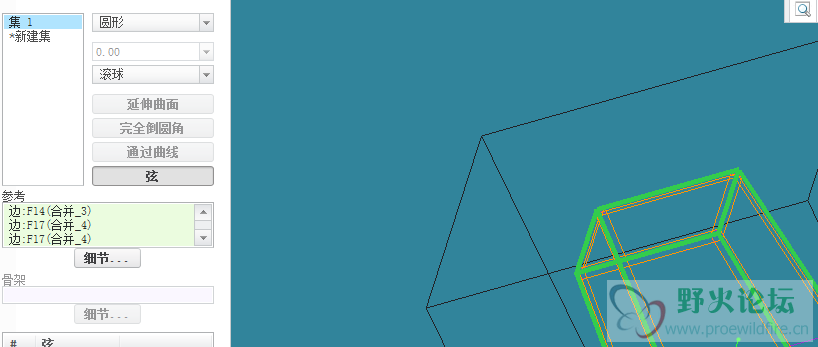

 楼主| 发表于 2019-9-3 16:00 | 显示全部楼层
futurism 发表于 2019-9-3 15:52
选择不同,效果不同!
我用的一个集,是选的滚球,附上part档,帮忙看一下

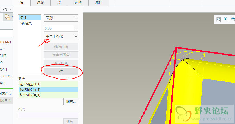

发表于 2019-9-3 16:19 | 显示全部楼层
选弦和不选不一样!

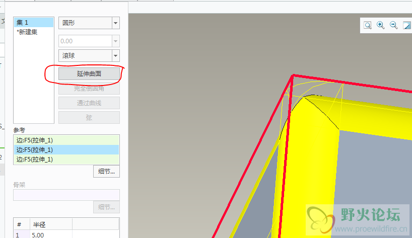

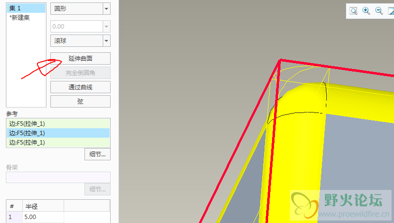

发表于 2019-9-3 16:23 | 显示全部楼层
那你是有一个点击了延伸曲面!

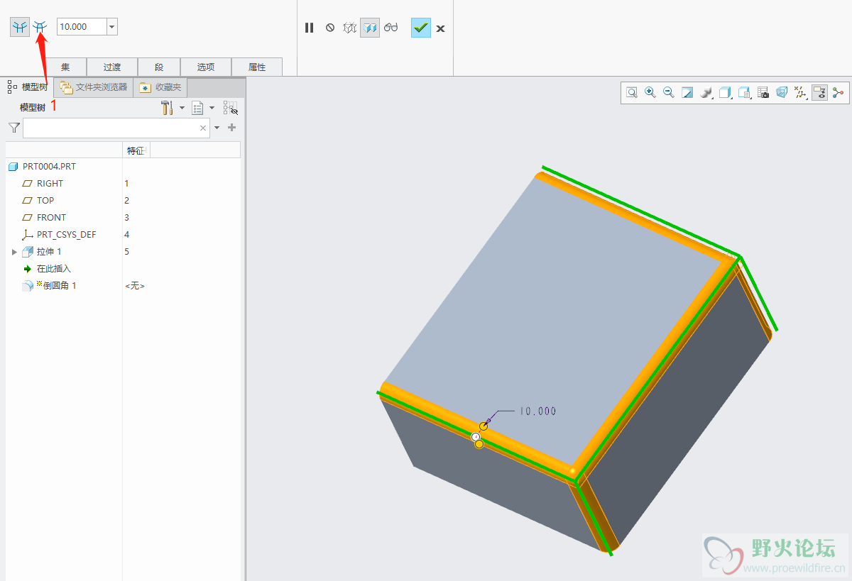

发表于 2019-9-3 16:57 | 显示全部楼层
如果是同一个集的话可能是软件默认,你可以在下面步骤里自己选择自己想要的过渡方式。

 楼主| 发表于 2019-9-3 16:59 | 显示全部楼层
futurism 发表于 2019-9-3 16:23
那你是有一个点击了延伸曲面!
谢谢帅哥,按您的方法把弦取消就可以了,
