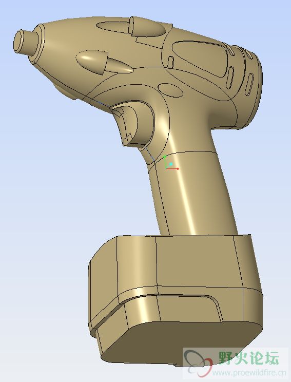

发表于 2019-9-2 14:27 | 显示全部楼层 |阅读模式
无法实体化,请问大神们,能帮我解决吗?

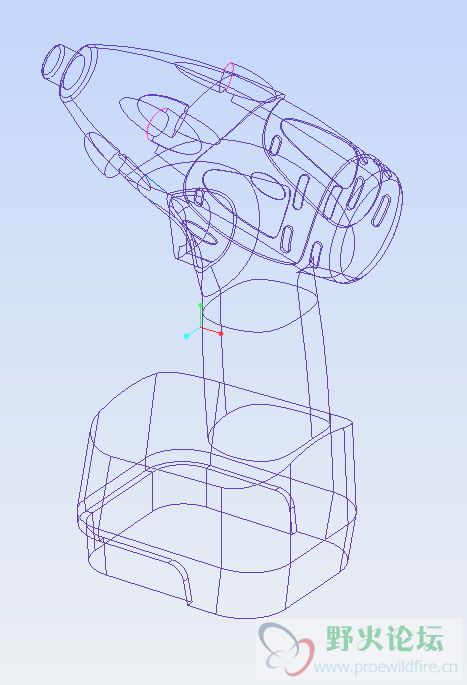

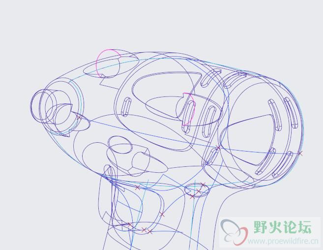

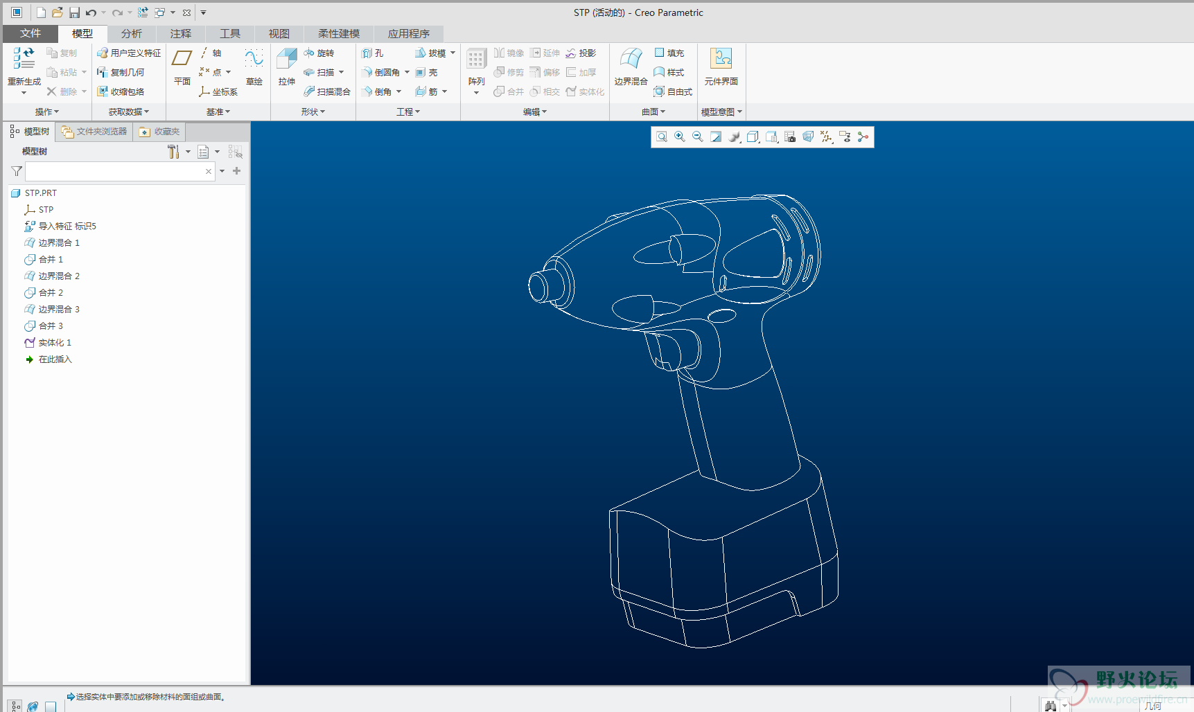

发表于 2019-9-2 14:51 | 显示全部楼层
两耳朵有紫色线表示没封闭
你的文档打开模型树全是错误提示  应该你参考了外部的参考

发表于 2019-9-2 15:00 | 显示全部楼层
已经做好了,请楼主查收
找到不封闭的位置,然后补上即可实体化

感谢大神帮忙,请问要补哪里,才能实体化
55
发表于 2019-9-2 15:37 | 显示全部楼层
你在IDD里面把这两个面去掉,然后自己再补起来,应该就可以了
55
发表于 2019-9-2 15:39 | 显示全部楼层
不好意思看错了  我因为那是导出来多余的烂面。紫色面补起来就好
1017
1165
发表于 2019-9-2 15:49 | 显示全部楼层
eric96 发表于 2019-9-2 15:11
感谢大神帮忙,请问要补哪里,才能实体化
4楼说的那个位置  顶上的两个小耳朵
