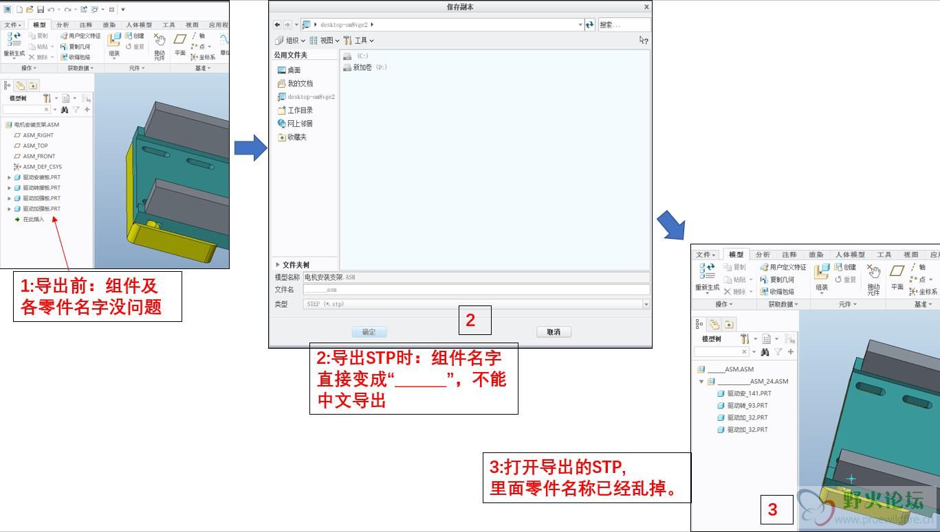

目前使用软件Creo3.0和Creo6.0 ,如何导出中文名的STP和DXF?请各位大神解疑,谢谢!

导出再改名,单独零件倒是可以。但是导出组件,比如一个焊接组件,导出后虽然将整个stp改成了想要的中文名,但是用pre打开导出的stp,里面各个零件的名字,就直接转成英文或是乱掉了,和零件表或是BOM就对不上了。

之前的公司用的是全英的,但是新公司为了便于沟通管理要求用中文命名,
我看SOLIDWORKS啥的能轻松导出英文和中文的2D3D,proe也得找到方法,不能有盲区啊,要不被别的软件嘲笑有短板啊
