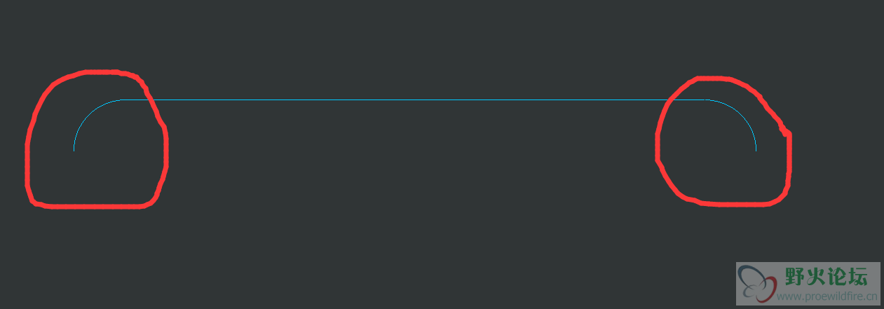

发表于 2019-9-2 13:33 | 显示全部楼层 |阅读模式
其他方法也行就是能把这两头弄个弯度就可以了
 楼主| 发表于 2019-9-2 13:42 | 显示全部楼层
就是把拉丝设置成跟这根线一样的形状该怎么弄

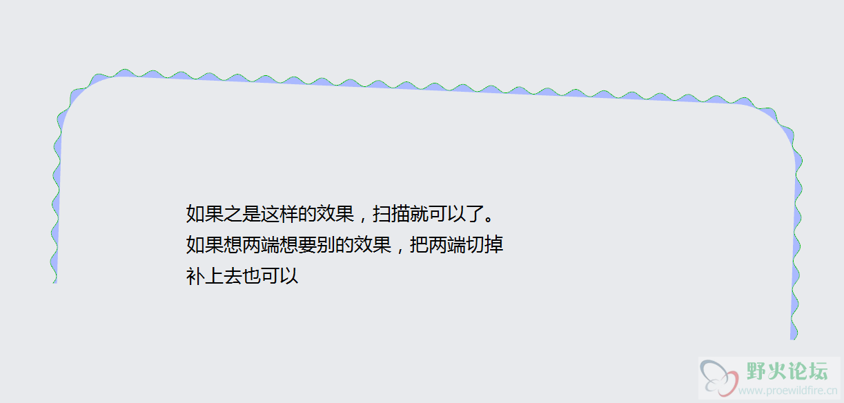

发表于 2019-9-3 02:43 | 显示全部楼层
数学线是多个方程相互作用的,不是一个y=sin(t)就能实现的

发表于 2019-9-3 08:37 | 显示全部楼层
不是很明白你想要什么效果。。。是图片这样的吗?

发表于 2019-9-3 10:24 | 显示全部楼层
轨迹扫描不就OK了么

发表于 2019-9-3 10:48 | 显示全部楼层
轨迹线画成带弧度的

发表于 2019-9-3 16:45 | 显示全部楼层
这样吗?
这样吗?
这样吗?
