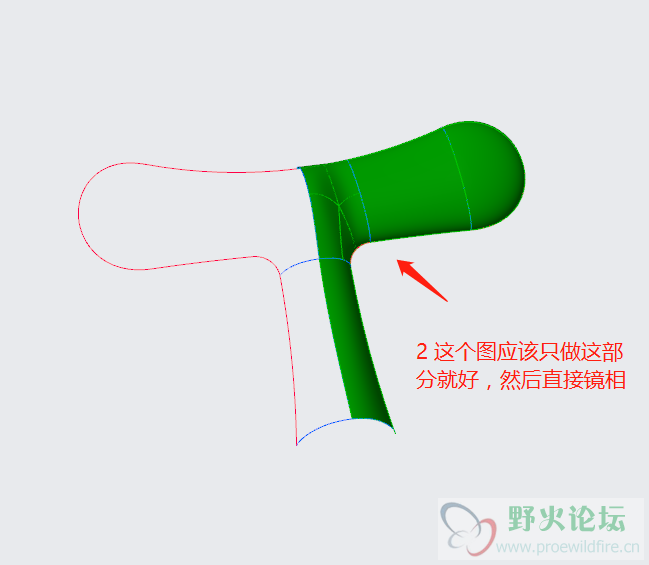

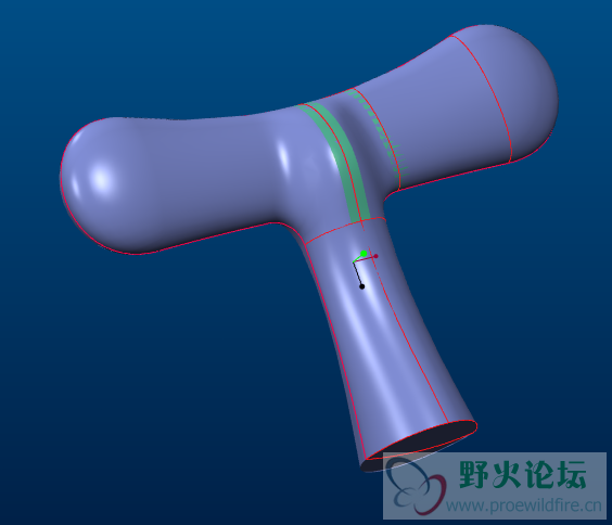

发表于 2019-9-2 08:19 | 显示全部楼层 |阅读模式
不知道怎样改,麻烦指点一下😊
曲面
曲面
加厚
加厚

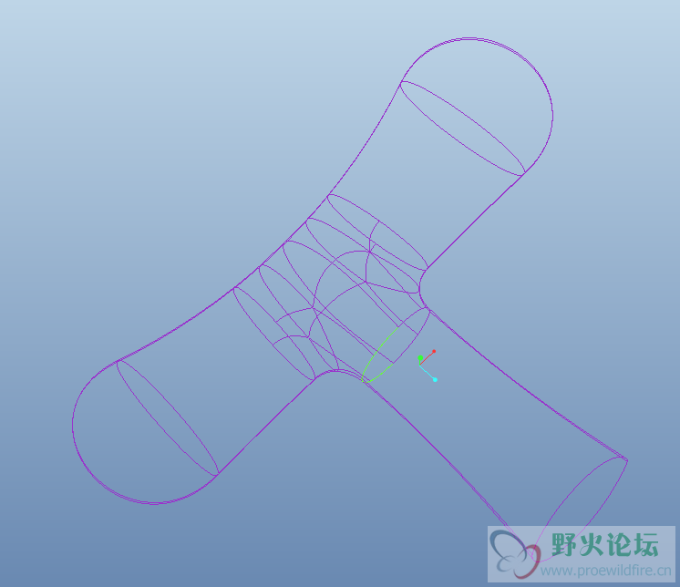

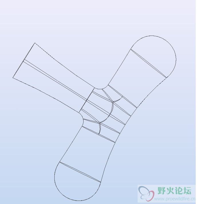

发表于 2019-9-2 08:50 | 显示全部楼层
打成线框模式,看有没有间隙
229
270
发表于 2019-9-2 08:57 | 显示全部楼层
按楼上的检查,如果没有间隙看看有没有薄壁的地方。有临界点也会实体化不了

发表于 2019-9-2 09:14 | 显示全部楼层
應該是有某處還有保留縫隙,用好了,可以參考

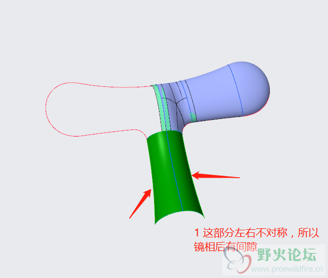

发表于 2019-9-2 10:41 | 显示全部楼层
应该是部分镜相后,镜相之后的部分之间有间隙,改成整体镜相

发表于 2019-9-2 10:57 | 显示全部楼层
你都不用检查的吗?

发表于 2019-9-2 14:25 | 显示全部楼层
零件做对半再镜像,曲面之间连接要顺滑,尽量少碎面.
