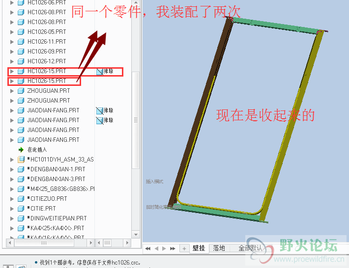

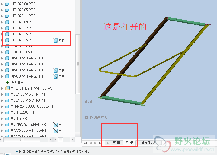

就是在组件里面,一个零件是可以转动的,他有两个位置,一个是收起来的,另一个是打开的。怎么创建这个零件两个状态的简化表示。
我现在是通过装配两次这个零件来实现的,一个装配收起来,另一个装配成打开的。大家有更好的办法吗?

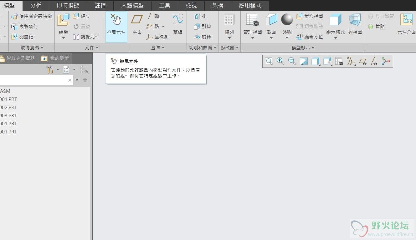

发表于 2019-9-1 19:48 | 显示全部楼层
快照功能可以实现你的要求!

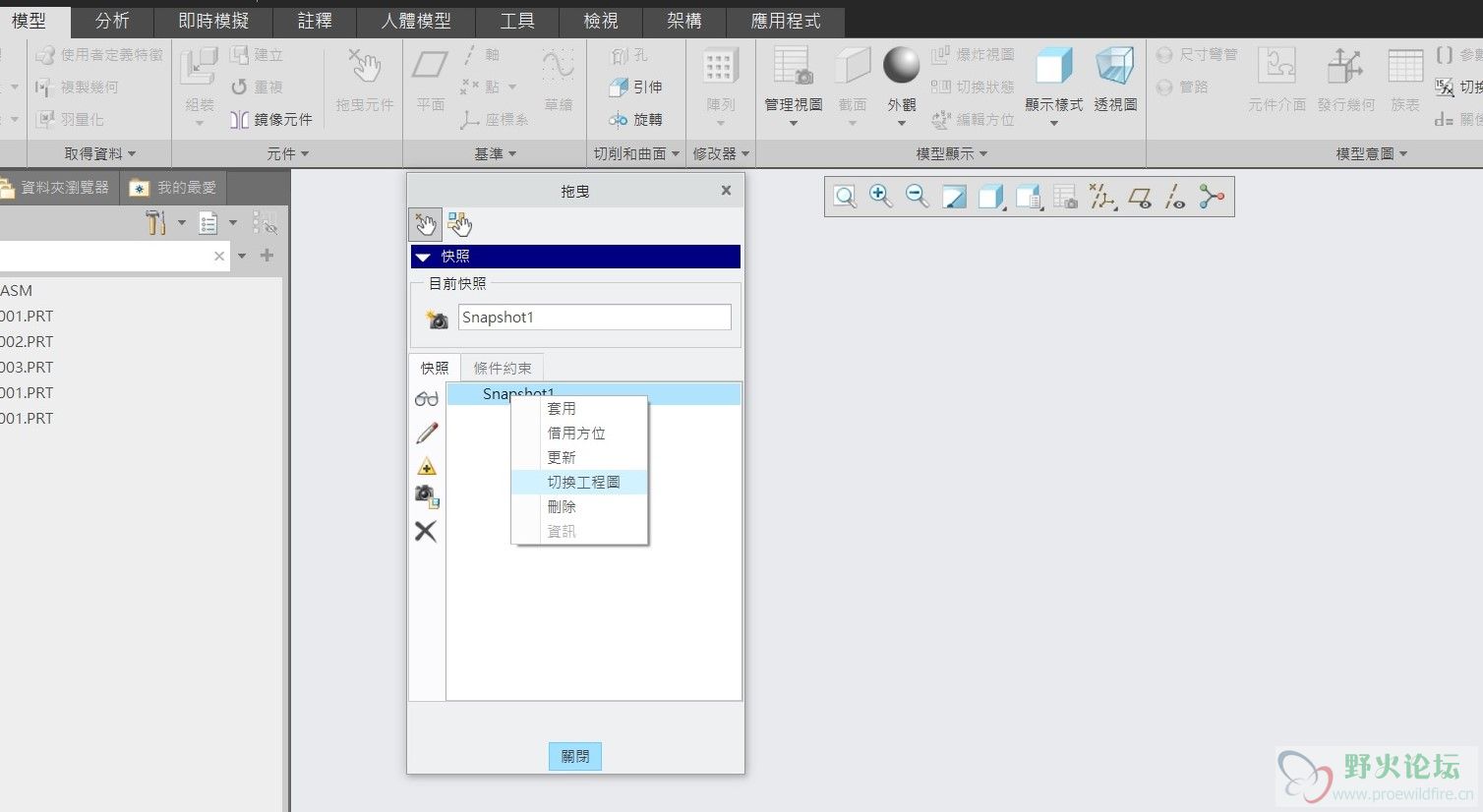

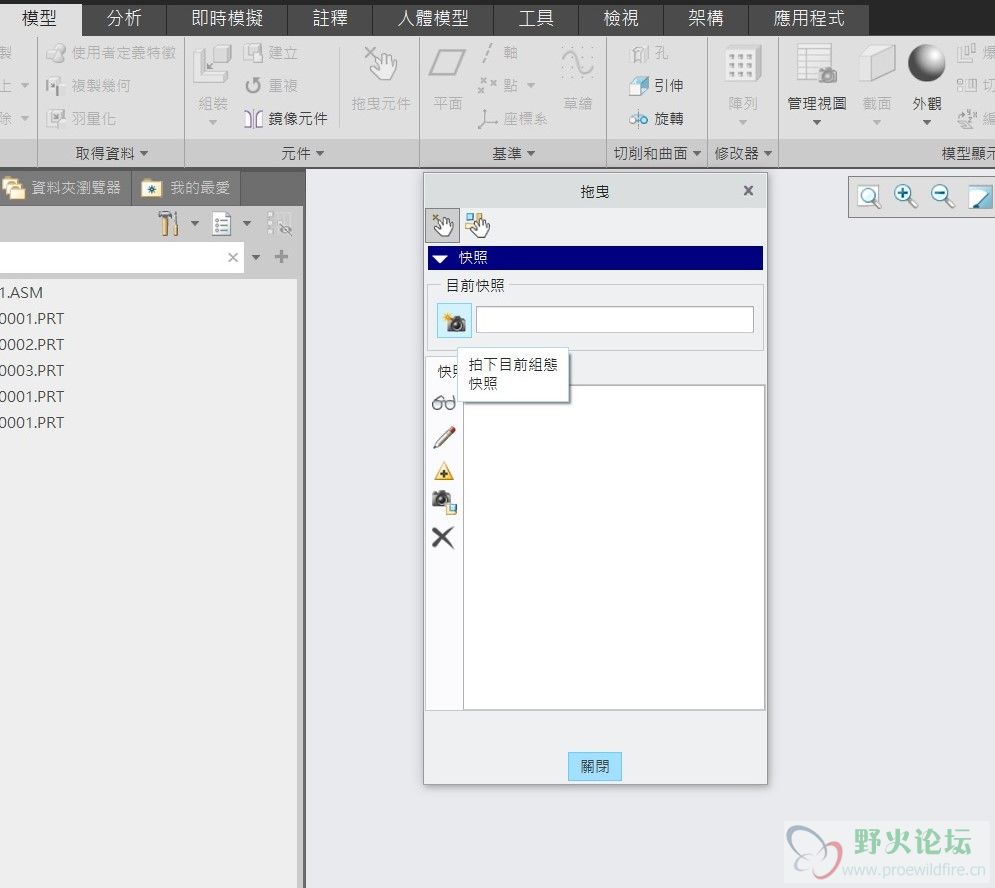

发表于 2019-9-1 20:27 | 显示全部楼层
按圖片步驟點選
名稱可以自訂
想在工程圖也實現的話,則須再點選切換工程圖
很難理解Creo為何要多這累贅的步驟
