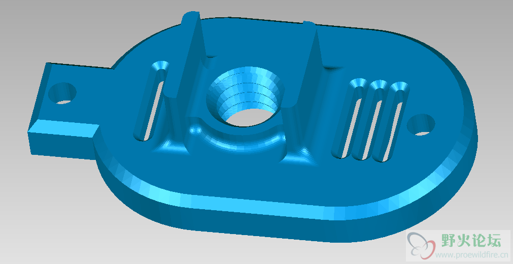

文件设计完成之后,去3D打印,导出STL;现在需要逆转回实体,请大佬指点
否则就要一步步画回来;恳请大佬指点好方法,谢谢

STL文件仅有一步

按着模型重新画一下

这么简单,重新画吧

不想画只能要源文件

首先你要明白这些图档格式的意,proe产生的PRT文件是只有proe,creo才认识 可以打开编辑的零件格式。IGS,stp都是3D软件共同认识的3D面组,几何实体图档,而STL 是3D打印所需要的三角网络图档.,,他连面组都算不上...常规的PROE ,UG ,犀牛都没办法把STL 直接转换实体或者面组,都要通过做逆向建模线做面实体化,听闻魔杰.之流的逆向软件做STL 挺方便的  本人没有通过!只是听说而已,,,楼主不会的话只能老老实实用proe构线做面了

這個比較簡單的,還有機會可以重建

就这个东西这么简单,只要是你画过的,尺寸都可能记得的,分分钟再画一个

用组合方式,在组合图里重新描绘
