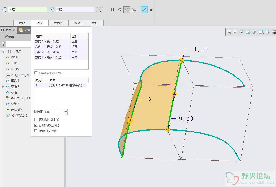

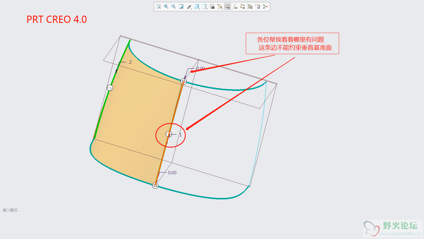

发表于 2019-8-31 16:04 | 显示全部楼层 |阅读模式
悬赏50金钱已解决
CREO4.0 文件
如图示
11111.prt.zip
58.54 KB, 下载次数: 3
最佳答案
查看完整内容
改下约束就好
改下约束就好 11111.prt.rar (50.64 KB, 下载次数: 1)

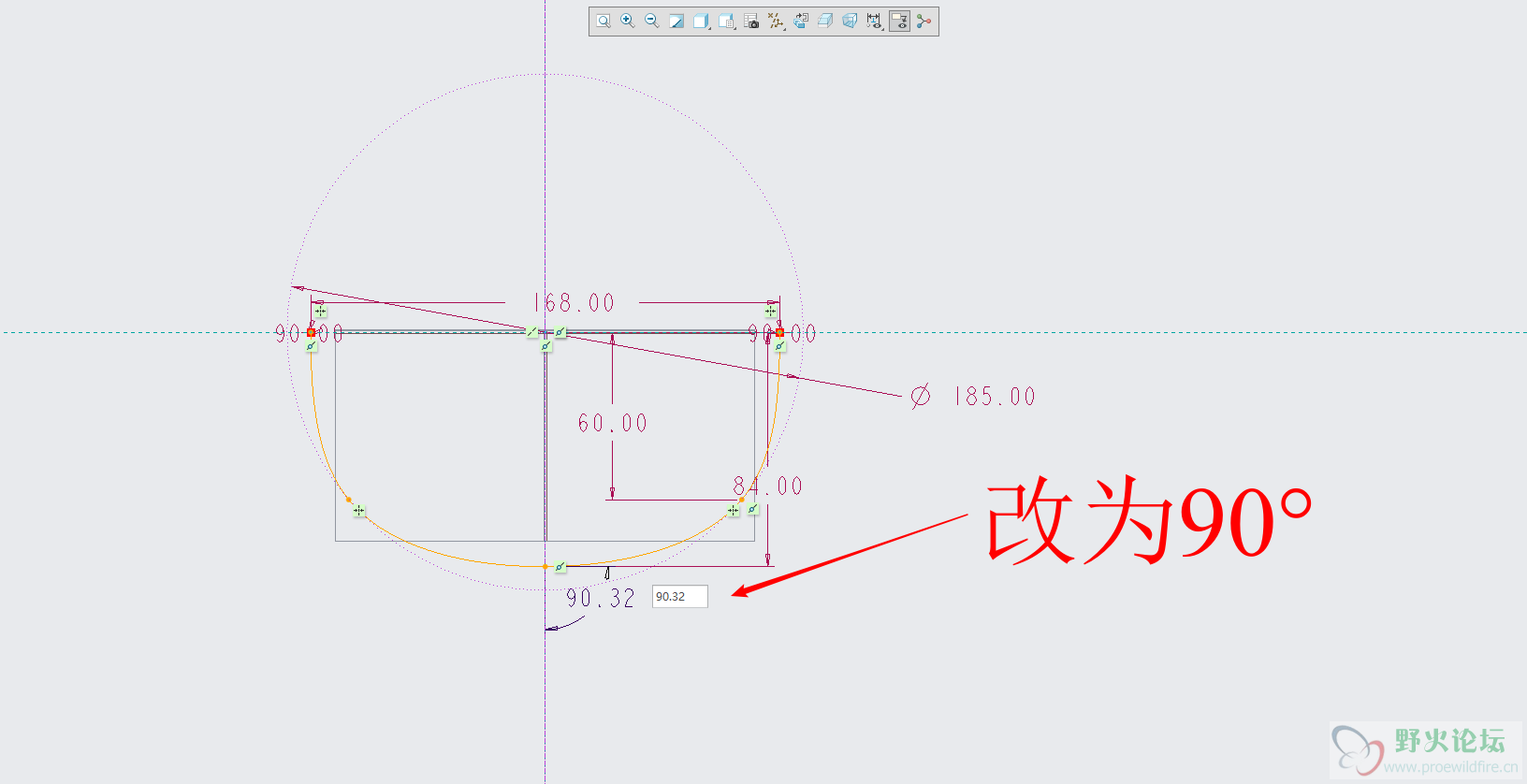

发表于 2019-8-31 16:20 | 显示全部楼层
这种约束问题大部分都是曲面的“妈”曲线的问题

 楼主| 发表于 2019-8-31 16:25 | 显示全部楼层
疏忽大意 自检发现了

发表于 2019-8-31 22:32 | 显示全部楼层
想约束垂直或者相切曲面,首先要线段垂直或相切才行,约束线段。

 楼主| 发表于 2019-9-2 10:03 | 显示全部楼层
谢谢.
