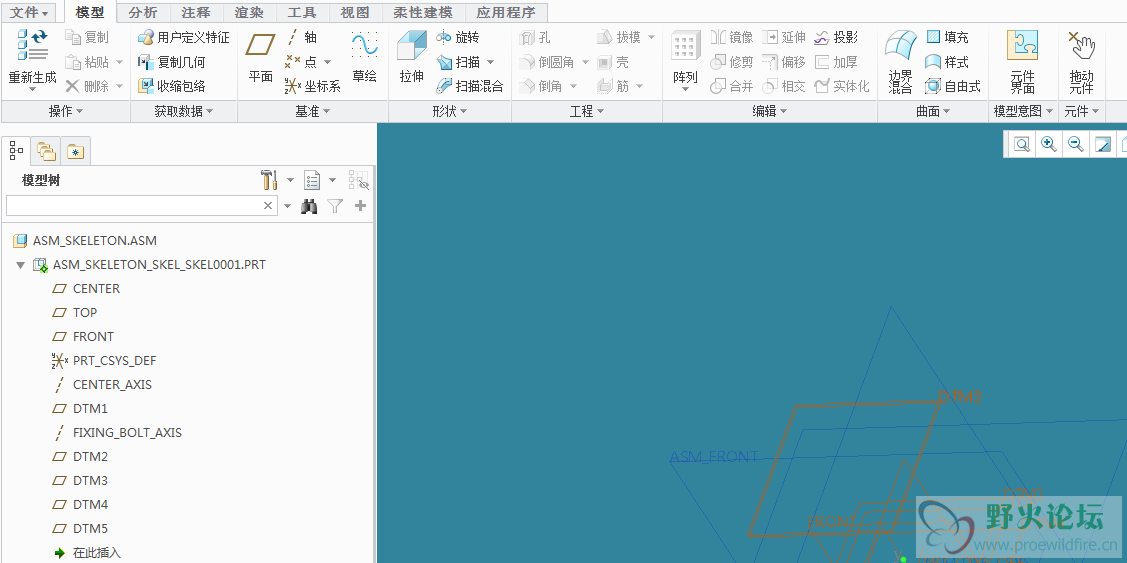

最近在按教材学习骨架零件模型创建,过程为:
1.先创建普通零件模型(比如命名A,设置相关基准信息,再保存),
2.在新建装配体中创建骨架模型(比如命名B,复制零件A作为骨架零件模型)
3.在B中创建本体零件C,教材要求B要激活,问题来了,B为零件A锁创建的骨架模型,
激活B后,为零件界面,创建不了新零件了啊,想请问大家,是我哪里操作不对吗?
47

发表于 2019-8-31 11:41 | 显示全部楼层
激活零件后是不能再新建零件啊,你应该是要激活骨架B,然后发布几何C零件所需要的参照,然后激活组件再创建零件C,装配直接默认,再激活零件C,然后复制几何,复制刚才发布几何的参照。

 楼主| 发表于 2019-8-31 13:30 | 显示全部楼层
硕大的撒C 发表于 2019-8-31 11:41
激活零件后是不能再新建零件啊,你应该是要激活骨架B,然后发布几何C零件所需要的参照,然后激活组件再创建 ...
这个是教材,请您帮忙看一下是这个意思吗?

发表于 2019-9-2 09:10 | 显示全部楼层
我在骨架明显里面只创建草绘,控制关键尺寸和关系!
