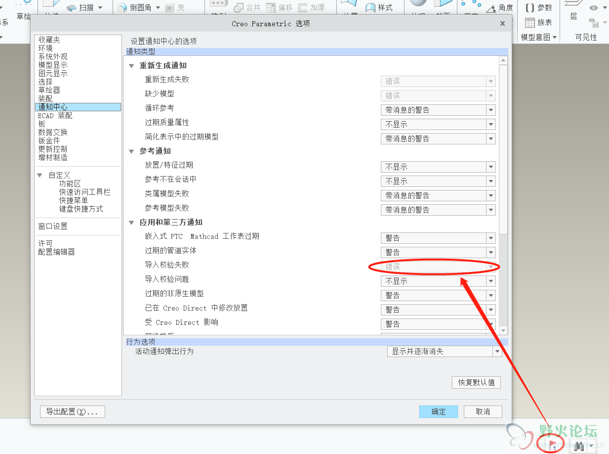

creo6.0导入stp后显示导入校验失败,在消息栏显示错误的灰色栏位,这是什么原因

一般是实体化失败或者导入失败或者缺少零件。在导入校验里的设置,选择忽略就好了

看什么情况,如果是实体化失败,则修复后再实体化就可以了!

你好  最近我的5.0也出现类似问题,组成实体后还是会弹出校验失败

看看是不是精度问题
