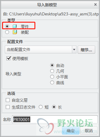

[已解决] 导入特征的模组怎么样才能全部拆分,用什么软件?

发表于 2019-8-30 17:02 | 显示全部楼层
那你用组件的方式打开应该是asm后缀啊,里面只有一个PRT子零件?
 楼主| 发表于 2019-8-30 17:05 | 显示全部楼层
我以前用sw转stp是那种情况,这个和那种不同,组件打开方式就只有一个组件,没有层

发表于 2019-8-30 17:27 | 显示全部楼层
这是导入的时候选择了【零件】模式导入。
拆开来也很简单,把它当成骨架,然后复制实体曲面。接着新建零件,把需要分开的零件用【外部复制几何】导入到新零件中即可。

发表于 2019-8-30 19:50 | 显示全部楼层
导出X-T试试,就分开了

 楼主| 发表于 2019-8-31 15:42 | 显示全部楼层
2940047698 发表于 2019-8-30 19:50
导出X-T试试,就分开了
x-t怎么导?是什么没找到
159
209
发表于 2019-9-10 16:28 | 显示全部楼层
lsyxf6 发表于 2019-8-31 15:42
x-t怎么导?是什么没找到
一样的用proe
