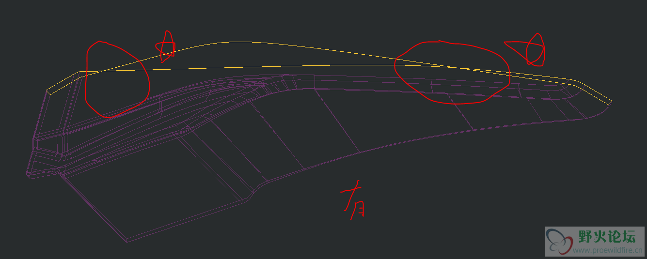

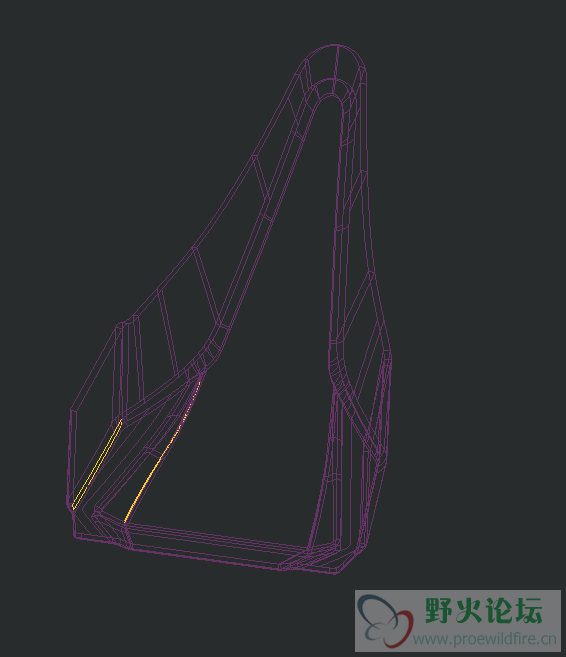

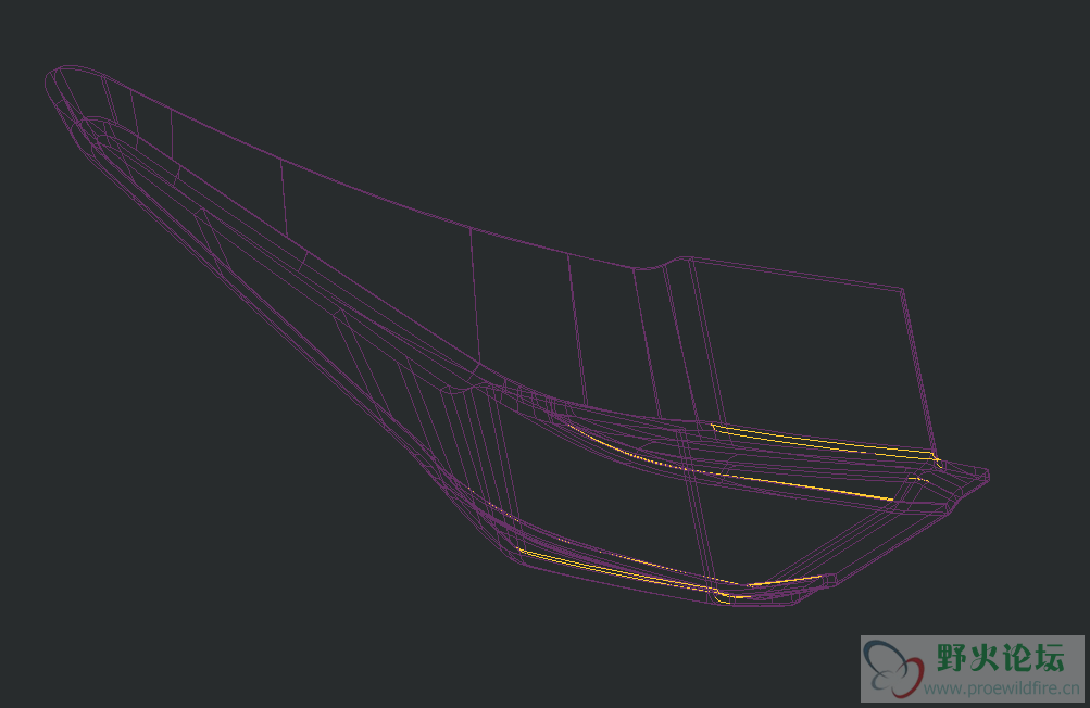

发表于 2019-9-2 08:48 | 显示全部楼层
你的图上的破面点
你的图上的破面点
这个是你原图的破面的地方
已经修复了一边
已经修复了一边
我先用CREO修复破面的那个功能修复了一边,准备先实体话一半在镜像实体
准备对半分开先实体化一边,然后再镜像实体,发现你这个图有薄壁点无法实体
发现你这个图有薄壁点,做成实体后,这个图也是有问题的,导出STEP别人打开还是会有破面,我估计还是会在原来的破面位置。楼上修复的图打开后我这边显示的还是破面,比你的图破面更多了。
