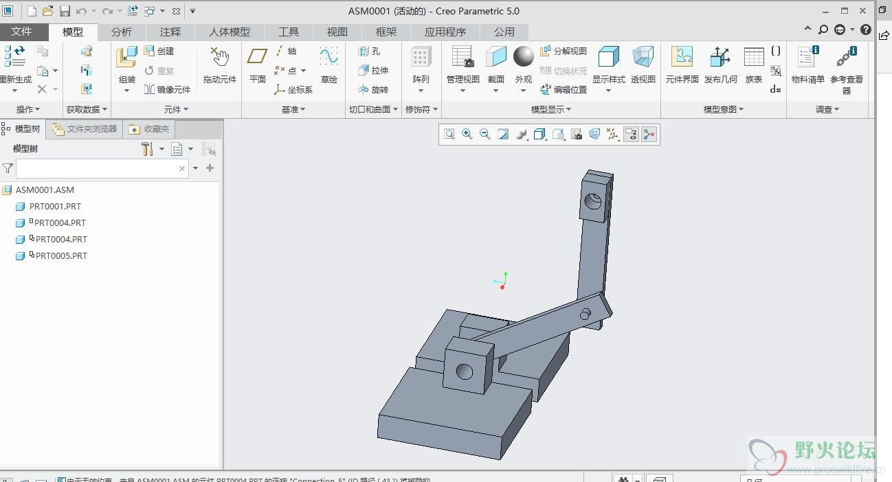

如图只有一个同心和一个面重合的约束,但是用鼠标就是不能拖动,点移动按钮后,本来希望两个臂都动,但是只有一个臂在动。你们的是这样吗?
一前用solidworks,在装配体中拖动一个未完全约束的零件他会动,并且会带动接触,且不是完全约束的零件一起动。

ctrl+alt  +鼠标左键可以实现。不好意思最后在网上搜到答案了
